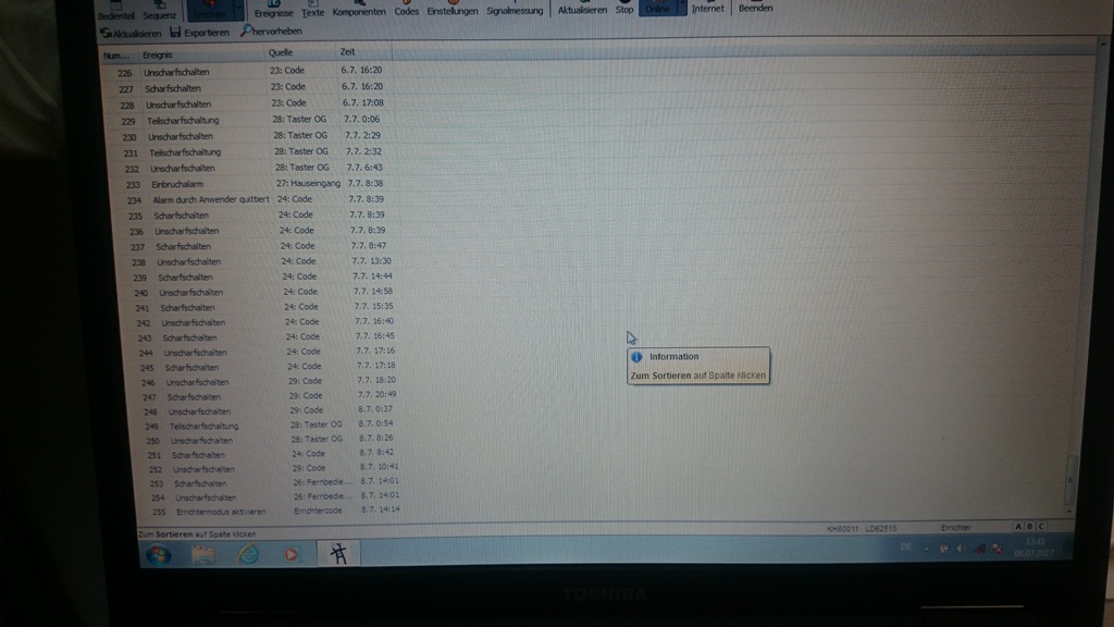

Also als Ereignis war zu lesen "Einbruchalarm"
Die Quelle "Hauseingang"
Der Melder am Hauseingang ist ein JA82M
Ich habe die Alarmanlage auch immer noch in Betrieb, sowohl scharf als auch unscharf funktioniert alles einwandfrei.

Vielleich kannst mal einen Auszug reinstellen, so dass man die Ereignisse davor und danach mal sehen kann.

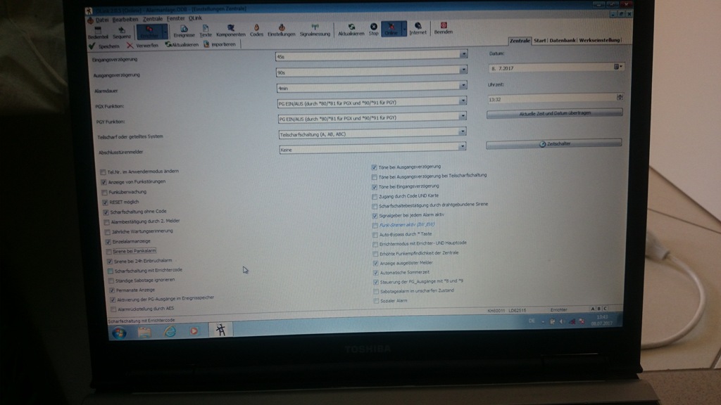

Also es war definitiv niemand an der Haustür, ich habe eben nochmal nachgefragt.
Haken bei "ständige Sabotage ignorieren "ist nicht gesetzt >>>
Sollte ich vielleicht setzen?
Achtung jetzt kommt es: "Sabotagealarm im unscharfen Zustand" kein Haken
"Sozialer Alarm" kein Haken
Batterien sind von Anfang 2015
Ich hoffe man kann es auf den Bildern sehen

Der Haken bei ständiger Sabotage ignorien sollte so wie er ist nicht gesetzt sein.
Den setzt man nur in ganz speziellen Fällen.
"Sabotagealarm im unscharfen Zustand" aus macht nur Sinn, wenn auch 370 gesetzt ist.
Sonst hast du auch hier ggf. Alarm.
Also Konfigtechnisch ist soweit alles im grünen Bereich.

Nun laut Log kam der Alarm gut 2h später nachdem unscharf war.

Was hast du als Reaktion für die die Komponente 27 eingestellt und welchem Bereich ist sie zugeordnet?

Code 370 bedeutet, das die verdrahteten Sirenen bei Teilscharfschaltung nicht aktiv sind. Bei Vollscharf © schon.
Das ganze sollte allerdings auf 371 bleiben (verdrahtete Sirenen bei Teilscharf aktiv). Hier gibt es dadurch noch
andere Abhängigkeiten.
Den Haken bei ständiger Sabo ignorieren brauchst du nicht rausnehmen, weil der laut Bild ja schon raus ist/war.
Außer du hast ihn danach reingemacht.
Wie gesagt die Konfig an sich ist soweit ok. Da sehe ich so keine Auffälligkeiten.

Melder 27 deswegen weil der so in deinem Log stand. Der hat ja Alarm ausgelöst.
27 ist ja der Programmplatz in der Komponentenliste.
Wäre jetzt nur mal interessant was da eingestellt wurde.
