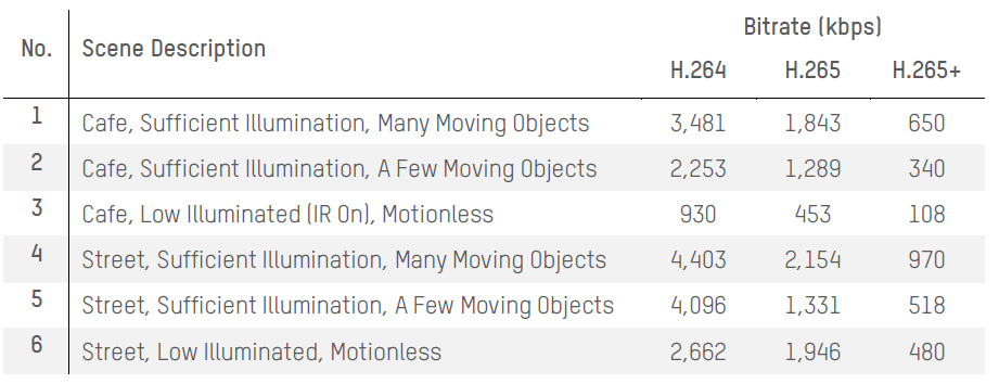

Hallo.
Ich suche eine Biratentabelle für die Codecs 264 und 265
Bisweilen habe ich so etwas nicht gefunden.
Natürlich kommt es immer auf den Bildbewegungsgrad an, jedoch eine grobe Richtung wäre hilfreich.
Hat jemand eine Quelle für so etwas ?
VG
Bernd

https://www.linkedin.com/pulse/h265-here...nko-de-wit

Danke für die Antwort. Diese war aber wohl für eine andere Frage ?

Nein
In der Mitte kommt doch eine tabelle
