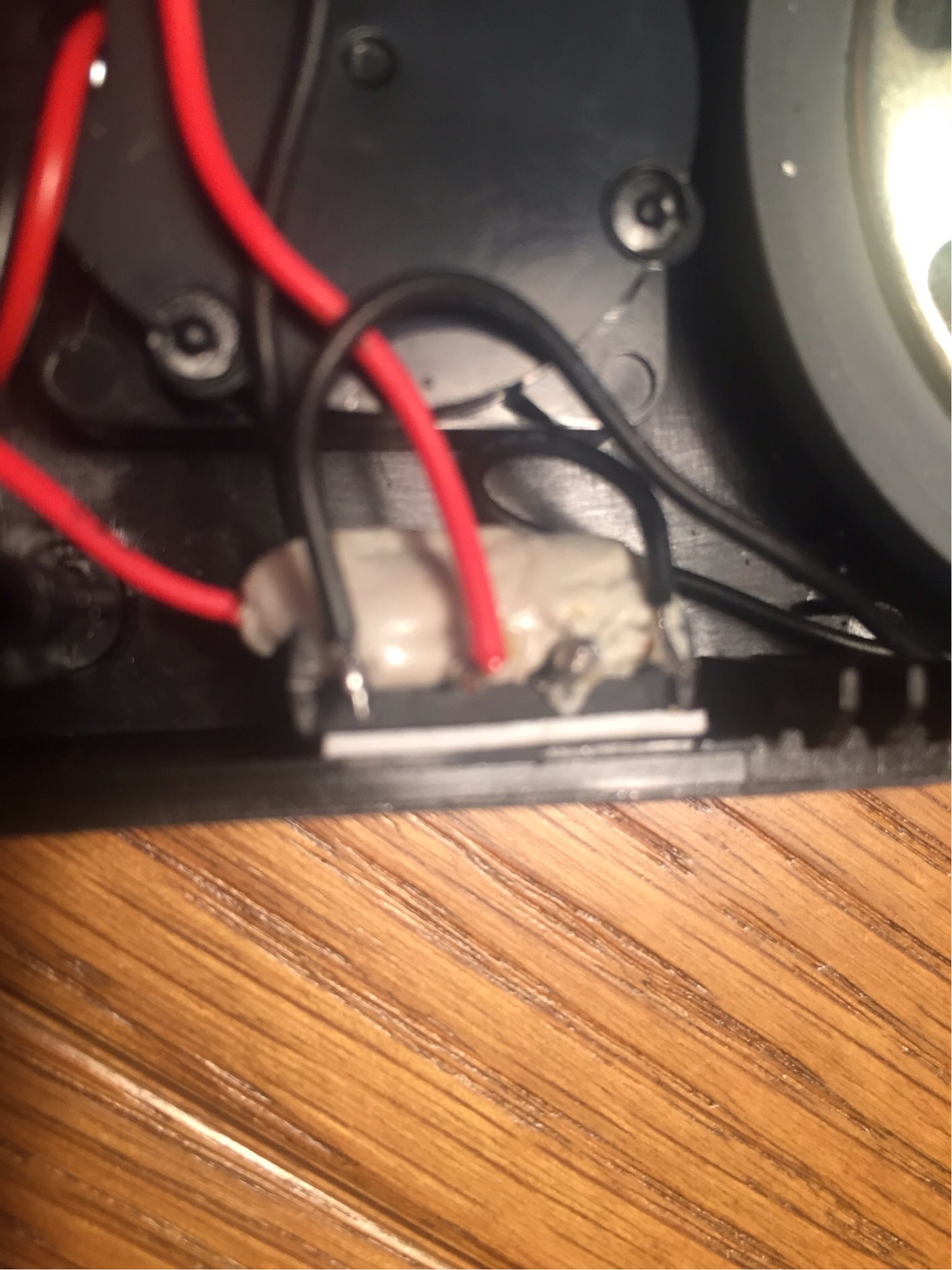

Guten Morgen liebe Mitglieder,
kürzlich habe ich mir die o. g. Anlage gegönnt, die leider nicht vorbereitet war, meine bereits vorhandene drahtgebundene Außensirene anzusteuern. Es galt also, eine kleine Zusatzelektronik zu ergänzen, die noch in das (kleine) Gehäuse hineinpasst. Die Schaltung besteht aus einem SIL-Relais mit Freilaufdiode, einem Standard- NPN-Transistor, einem 33 kOhm-Widerstand sowie einer 2-pol. Klemme für Printmontage (natürlich außen angebracht). Intern anzuschließen (löten) sind Plus/Minus und die Transistoransteuerung (hier musste ich lange messen, um einen passenden Anschluss zu finden / schlichter Abgriff an der internen Sirene funktioniert aus diversen Gründen nicht). Wer sich für die Schaltung interessiert, möge sich mit mir in Verbindung setzen. LG aus Hamm Rolf |

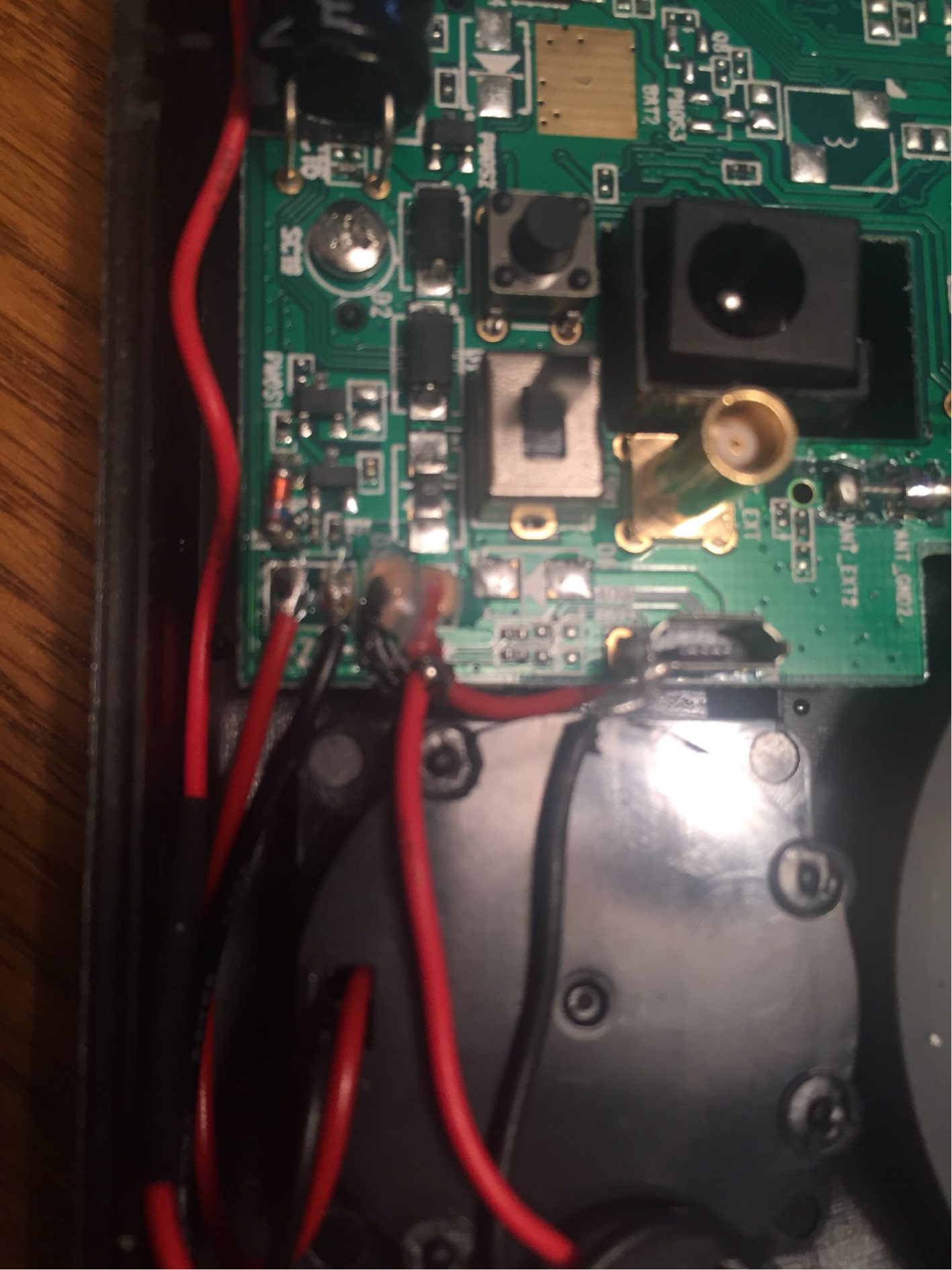

Mach einmal ein Bild von den Anschlusspunkten. |

es wäre gut den Schaltplan zu kennen. Sehe ich es richtig, das + Signal wird vom IC abgenommen. Und das - Signal von Bat ? |

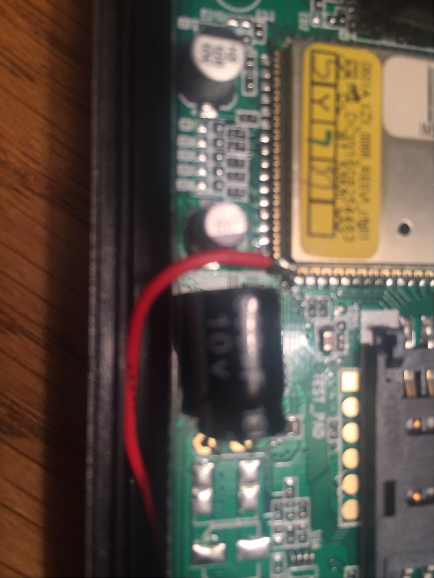

den Schaltplan habe ich oben hinzugefügt. MINUS hab ich vom Gehäuse der Mini-USB-Buchse abgenommen; PLUS von einer roten vorhandenen Plusleitung (auf Foto erkennbar); die Ansteuerung mittels roter (langer Leitung) von Pin1 (?) des IC's. Transistor und Widerstand liegen direkt auf dem SIL-Gehäuse und wurden mittels Knetmasse fixiert, das Relaisgehäuse mit doppelseitigem Klebeband befestigt. Der Kontakt wird über die beiden schwarzen Leitungen zur erwähnten Printklemme nach außen geführt (dazu sind natürlich 2 entsprechende Bohrungen anzubringen). Ich hoffe, dass mit diesen Informationen der Nachbau unkritisch ist (so wie der Wert des Basisvorwiderstandes, ob 33 oder 39 kOhm ist wurscht ). LG aus Hamm in Westfalen |

Ich hatte am IC mit mehr Spannung gerechnet. Werde es mit einem Optokoppler realisieren, die Idee von Ihnen ist gut zu gebrauchen. |
