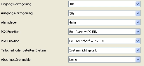

Platziere doch eine Funk-Innensirene JA-80L z.B. in der Nähe der Hauseingangstür. Dann kannst Du an der dauherhaft rot leuchtenden LED Taste
kontrolliern, ob mit der Fernbedienung die Anlage scharf geschaltet wurde. M.f.G. Annette |
21-08-2012, 09:42
RE: Chip oder RC Modul
(21-08-2012 09:25)Annette schrieb: Dann kannst Du an der dauherhaft rot leuchtenden LED Taste Dazu nicht vergessen den PGY Ausgang richtig zu programmieren, denn die Anzeige folgt dem PGY-Ausgang. Gruß Tim Ich habe nicht auf jede Frage die passende Antwort, aber zu jeder Antwort die passende Frage. Auch wenn es Wenige ärgert, im Zweifelsfall geht mir Information vor Rechtschreibung. |
