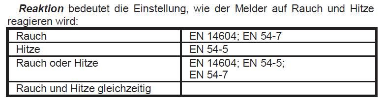

Moin, ich finde gerade auf die Schnelle nichts wirklich aussagekräftiges:
Und zwar ersetzt der JA-111ST Bus Rauch/Hitzemelder einen Rauchwarnmelder nach DIN bzw. EN? Also rein Theoretisch ja schon, denn er hat eine eigene Spannungsversorgung, sowie akustische Signalisierung. Oder übersehe ich da gerade etwas? Errichter für Einbruchmeldetechnik der Hersteller Honeywell und Jablotron, sowie Telefonanlagen aus dem Hause Mitel in und um Kiel. |

hier die Normen-Zuordnung Norm wird nur erfüllt, wenn gleichzeitig die Batterien eingesetzt sind. Gruß Tim Ich habe nicht auf jede Frage die passende Antwort, aber zu jeder Antwort die passende Frage. Auch wenn es Wenige ärgert, im Zweifelsfall geht mir Information vor Rechtschreibung. |

Sehr gut danke, habe ich anhand der Tabelle auch so interpretiert.
