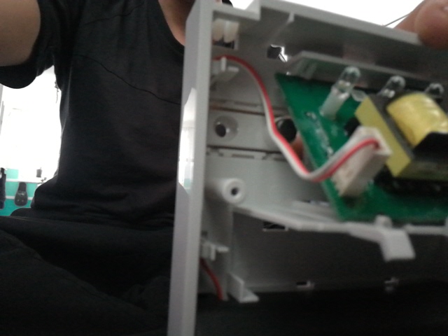

Sirene ist aktiv und funkt danke. Eine kurze Frage noch das ganze mit dem Sabotage Ding verstehe ich nicht wie das funktionieren soll. Kann mir das vielleicht einer nochmal genau erklären. Und wäre es möglich das ich bei der Sirene es hknbekomme das alle paar Minuten oder so einmal der Blitz aufleuchtet das man sieht das es keine atrape ist
Und weiß jemand für was dieser Schieber ist? Der kleine Schieber neben der platine |

der Schieber ist der Sabotagekontakt, der auslöst, wenn jemand das Gehäuse von der Wand reißt. Merke: Alles was blinkt ist ein Dummy. Gruß Tim Ich habe nicht auf jede Frage die passende Antwort, aber zu jeder Antwort die passende Frage. Auch wenn es Wenige ärgert, im Zweifelsfall geht mir Information vor Rechtschreibung. |
