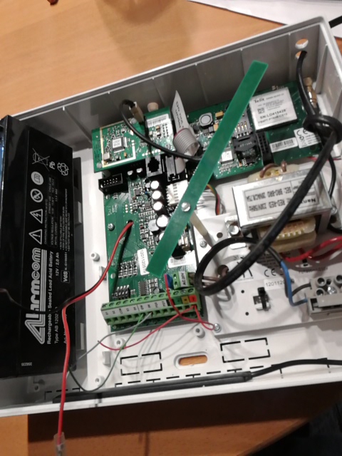

Habe mir eine gebrauchte Anlage gekauft und ich muss sagen ich wusste nicht das es so schwierig wird diese einzurichten.kann mir dabei jemand unter die Hände greifen der dabei Ahnung hat? Ich habe e die Anlage selbst 2 Tastaturen 5bewegungsmelder eine aussensirene und zwei innensirenen.die Zentrale sieht wie am Bild aus.ich weiß leider nicht einmal für was die ganzen Bauteile sind. Ich hoffe jemand kann. Mir weiterhelfen Mfg beigi |

Also so wie ich das sehe, ist in der Anlage einmal das GSM Modul verbaut dann das Funkmodul für die Melder/Bedienteile etc..
und halt die Basisplatine. Also schon mal eine gute Ausgangslage. Bei dem GSM Modul wäre noch interessant zu wissen ob es schon das JA82Y ist. Gab da noch ein Vorgängermodell. 2 Tastaturen sagst du. Könnten JA81F sein must mal hinten draufschauen was für ein Modell. Die F sind Funk die E sind Bustastaturen also rein drahtgebunden. Wenn du die RGB hast sind die sogar noch höherwertiger. Innensirene kann nur JA80L sein und Außen Sirene, da weiß ich nicht entweder JA80A oder OS365 oder anderes. Bei den BWM musst du mal auf den Aufkleber schauen was da draufsteht. Also Olink ist für die Einrichtung inkl. des Programmieradapters in deinem Fall wie auch generell durchaus sinnvoll. Man kann zwar alles auch über Codes einrichten aber in deinem Fall wäre die Programmierung über Adapter empfehlenswert. Das Teil via USB heißt JA8002T oder JA82T und bekommt man für kleines Geld schon hier und da, sofern es bei deinem Kauf nicht schon dabei war. Die Software bekommt man kostenlos dazu. http://www.indexa.de/w2/download/softwar..._setup.zip Als Bettlektüre über die Feiertage kann ich dir die Anleitung hier empfehlen. http://www.indexa.de/w2/download/anleitu...et_anl.pdf Das ganze durchzubüffeln, da kommst nicht drum herum, wenn du die Anlage später einrichten und auch verstehen willst. Es werden sich verständlicherweise eine einige Fragen auftun auch was die Begriffe angeht. Da kannst du dann natürlich gerne hier nachfragen. Bisher haben wir da alles irgendwie ans rennen bekommen. Wie gesagt lies dich da erstmal in aller Ruhe ein um Basiswissen zu sammeln. Des weiteren auch mal das gesamte Forum durchstöbern. Hier wurden einige Anlagen aufgezogen von Grund an und das meist sehr im Detail. Bevor ich es vergesse. Bitte nicht irgendwelche Module abziehen oder in der Zentrale am offenen Herzen operieren. Wenn muss diese komplett Stromlos sein! Da ist auch die Batterie abzuklemmen! Wurde die Anlage vorher in den Werkstand zurückgesetzt? Hintergrund ist der Errichtercode. Nicht das da noch der vom ehemaligen Besitzer drin ist, ausser er hat ihn dir genannt, sonst wirds problematisch mit dem Programmieren. Gruß Christian Murphys Law: Man hat niemals Zeit, es richtig zu machen, aber immer Zeit, es noch einmal zu machen. |

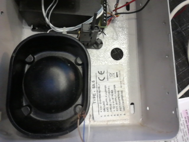

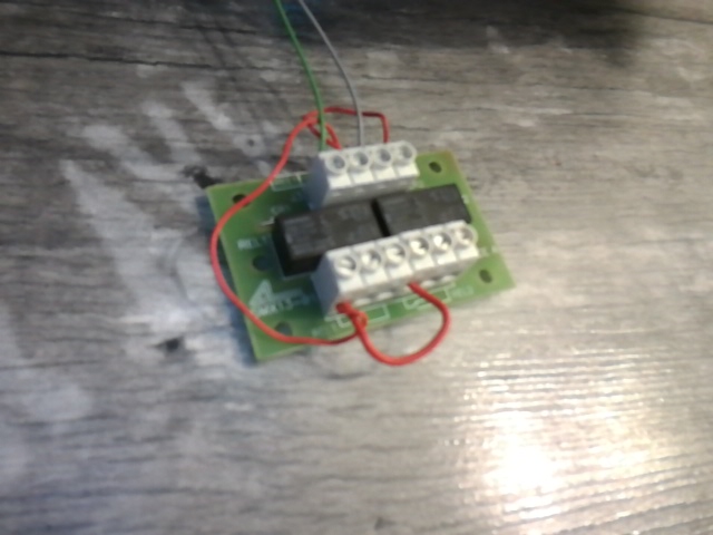

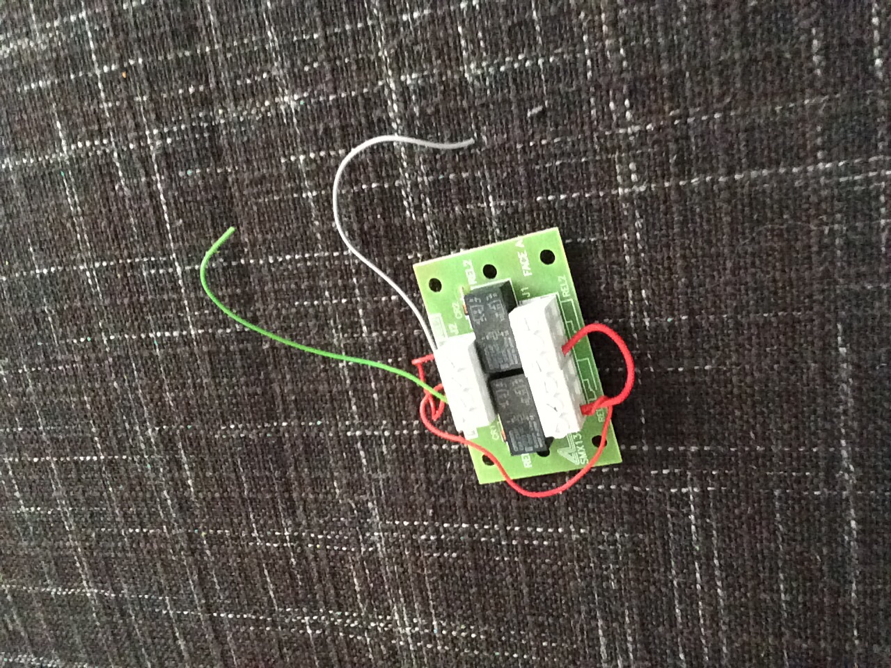

Die zwei Tastaturen habe ich schon anmelden können.auf den Tastaturen steht ja81f. Das Teil für den PC werde ich mir sicher besorgen. Ich hab nur ne kurze Frage es war eine aussensirene dabei und diese verstehe ich nicht ganz.sorry für die komischen Fotos.ich muss immer mit der Frontkamera Fotos machen da sie sonst zu groß sind. Ein Teil war bei der Anlage noch dabei welches ich gar nicht verstehe.vielleicht kennt dass jemand von euch. |

Das ist eine Relaisplatine mit der die Sirene angesteuert wurde. Schau mal wo die Farbigen Adern in der der Zentrale abgekniffen wurden.

Also wenn ich das auf den Bildern korrekt deute, wie auch der von der Zentrale,
sind die Anschlüsse U+ EW und IW dort angeschlossen gewesen. IW steht für Innensirene und EW für externe Sirene. Man sagt auch meist Signalgeber anstatt Sirene ist aber dasselbe. Über diese Anschlüsse werden die Signalgeber gesteuert. Heißt, im Alarmfall wird dann der dort angeschlossene Signalgeber ausgelöst. IW und EW unterscheiden sich im Grunde kaum, da beide bei Alarm auslösen. IW hat aber noch 2 Zusatzfunktionen wie den akustischen Geh-Test und Quittungston bei Scharf/unscharf. Kann man aber einstellen ob man das will mit dem Quittungston. Wie Megagram schon sagte ist das eine Relaisplatine um Verbraucher mit höheren Lasten zu schalten. Da EW und IW nur pro Ausgang max. 500mA vertragen. In deinem Fall hat man an der Platine IW und EW an den Relaiseingang geschaltet. Dann aber noch den U+ zusätzlich als Spannungsquelle auf den Relaisausgang geschaltet als Versorgung für den Signalgeber. Mann muss aber wissen das man U+ auch nur bis maximal 1 A belasten darf. Verstehe nicht ganz warum man das gemacht hat, außer man will einen Signalgeber betreiben, der > 500mA hat aber dann braucht man auch nur IW oder EW zu beschalten beide machen da keinen Sinn. Gab es zur Sirene irgendwo einen Modellaufkleber? Kann dem Bild jetzt ad Hoc so kein Modell zuweisen. Gruß Christian Murphys Law: Man hat niemals Zeit, es richtig zu machen, aber immer Zeit, es noch einmal zu machen. |

Ich vermute mal, die Sirene hat einen gemeinsamen Masseanschluss und separate Plusanschlüsse für die Signale. Darauf deutet die Plusbrücke auf dem Foto hin. Gruß Tim Ich habe nicht auf jede Frage die passende Antwort, aber zu jeder Antwort die passende Frage. Auch wenn es Wenige ärgert, im Zweifelsfall geht mir Information vor Rechtschreibung. |

Stimmt, jetzt wo du es erwähnst, macht das ganze wieder Sinn.
