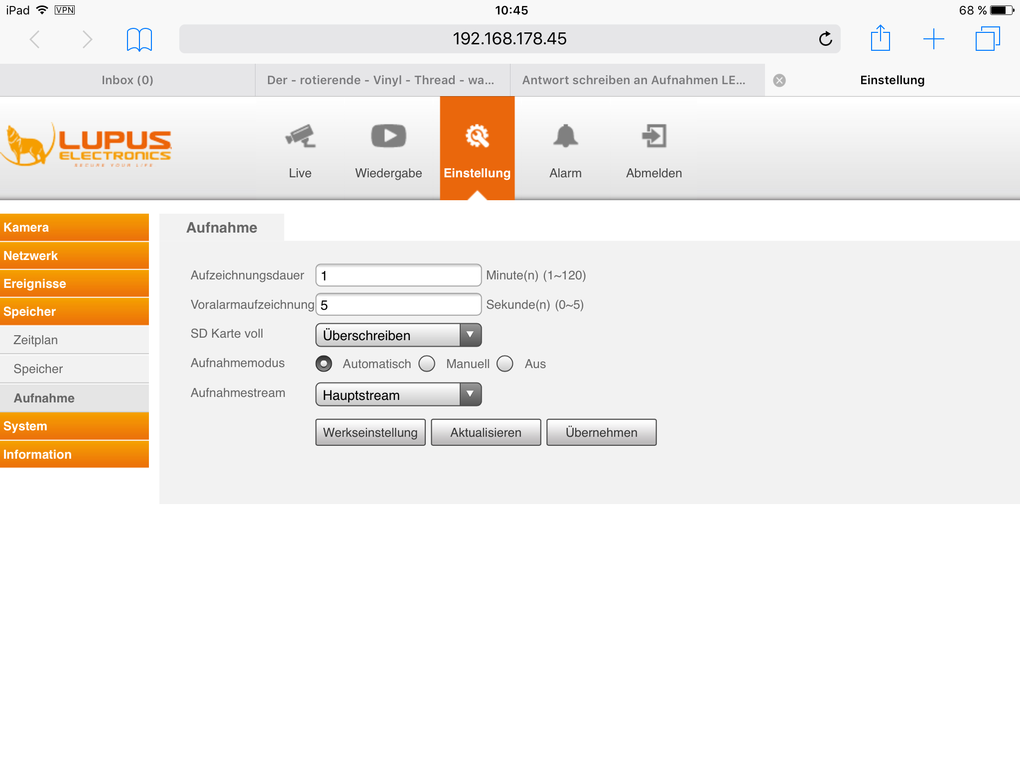

Das angehängte Foto ist der einzige Menüpunkt, dem ich zuordnen kann, dass die Cam im Minutenpaket Aufnahmen von der Länge einer Minute macht. Laut Anleitung sollte ja der Punkt "Automatisch" den Zeitplan greifen, der eingestellt ist

Servus... eben hat auch die LUPUSEC Hotline sich auf meine Kamera gewählt und nix gefunden, was dieses Verhalten rechtfertigen würde. Auf meine ftp haben alle diese Aufnahmen ein [A] im Dateinamen... alle Aufnahmen die auf ZB Bewegungserkennung zurückzuführen sind ein [M]. Heißt für mich, dass die Videofiles die die Cam im minutenabstand ablegt alle von der Alarmeinstellung herführen. Nem ich den Hacken im Speicher Menü bei Alarm raus, Ruhen auch die Aufnahmen auf dem ftp. Also dürfte hier der Hund begraben sein. der Zeitplan bei mir für Bewegungserkennung und Alarm ist der gleich. Bin gespannt was die Jungs von LUPUSEC noch machen können. Mittwoch wollen Sie sich nochmals aufschalten, da die Verbindung über ddns nicht stabil war.
