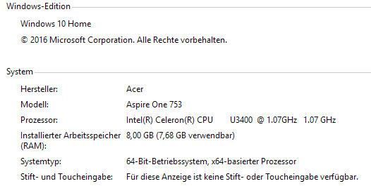

Ja, es war möglich, UpLoadDownLoad (UD) auf meinem Lenovo w530 (w10 Prof. 64 bit) zum Laufen zu bringen! Natürlich nicht im Zusammenhang mit dem USB Programmierkabel, sondern mit dem IPCAS IP-Ether Schnittstellenkonverter (RS485/Ethernet). Dieser wird auf eine freie COM bzw. "Transparent UDP Mode" eingestellt. Installation von UD: Prinzipiell an die bekannten Vorgaben halten, aber keinesfalls im Verzeichnis "DAO" Jet35sp3.exe starten, sondern ins Verzeichnis "DAO For Win64" wechseln und dort installDAOon64.bat als admin starten. UD nun als admin starten. Einstellungen im UD: Maske Anlagen: Neue Anlage einrichten, denn sonst lassen sich die PINs nicht ändern. Maske Programmieren-System-System PIN-Code: PIN Codes gemäß Zentrale eingeben, ansonsten Zugriff auf Zentrale unmöglich. Maske Anlagen - Anlageninformationen: Verbindungstyp auf Lokal Maske Optionen-Systemkonfiguration: COM auf jene des IP-Ether einstellen. Nun von der Zentrale alle Daten nach UD übertragen und die Anlage speichern. Auf dem im vorigen Beitrag genannten ACER mit W10 Home 64 bit geht es nach wie vor nicht. Vielleicht hat es damit zu tun, dass sich auf diesem System der Befehl regsvr32 /s "%CommonProgramFiles(x86)%\Microsoft Shared\DAO\dao350.dll" nicht korrekt ausführen läßt, denn es kommt zur Fehlermeldung: "Das Modul "dao350.dll" wurde geladen, der Aufruf an "DllRegisterServer" ist jedoch mit dem Fehlercode 0x80004005 fehlgeschlagen." Schöne Grüße! michael |
