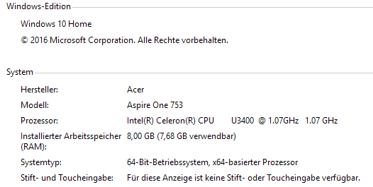

Schlechte Nachrichten, was einen anderen w10 Computer mit Home Version betrifft!
Die Software lässt sich trotz mehrmaliger Installationsversuche nicht starten.
Ich werde es nun auf einem Lenovo w530 mit w10 Prof. versuchen und dann berichten.

Auf dem im vorigen Beitrag genannten ACER mit W10 Home 64 bit geht es nach wie vor nicht.
Vielleicht hat es damit zu tun, dass sich auf diesem System der Befehl
regsvr32 /s "%CommonProgramFiles(x86)%\Microsoft Shared\DAO\dao350.dll"
nicht korrekt ausführen läßt, denn es kommt zur Fehlermeldung:
"Das Modul "dao350.dll" wurde geladen, der Aufruf an "DllRegisterServer" ist jedoch mit dem Fehlercode 0x80004005 fehlgeschlagen."
