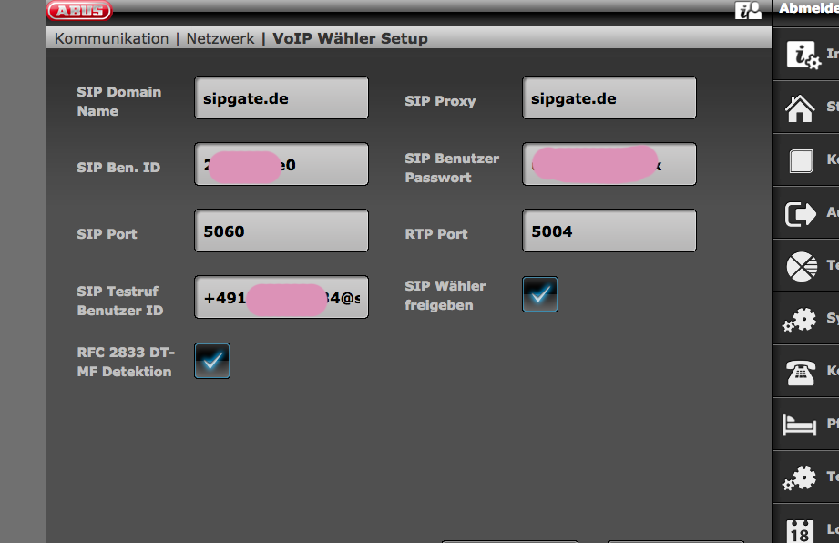

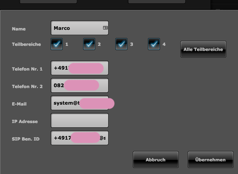

02-12-2016, 14:06
question RE: Neue Firmware 2.0 erschienen
haben auch gestern auf die 2.0 upgedatet.
Soweit alles gut bzw. wieder geradegerückt....
Allerdings 2 massive und für uns sehr relevante Probleme:

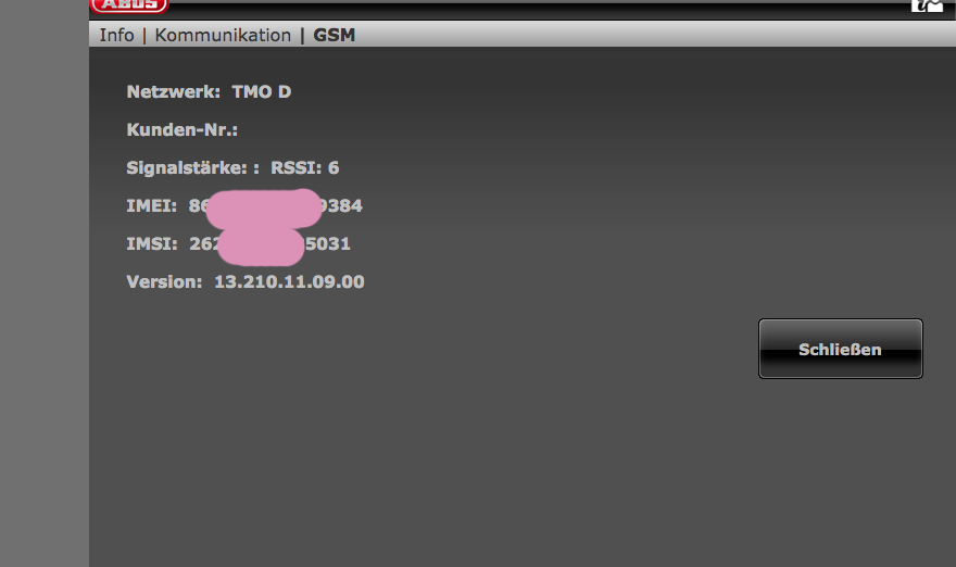

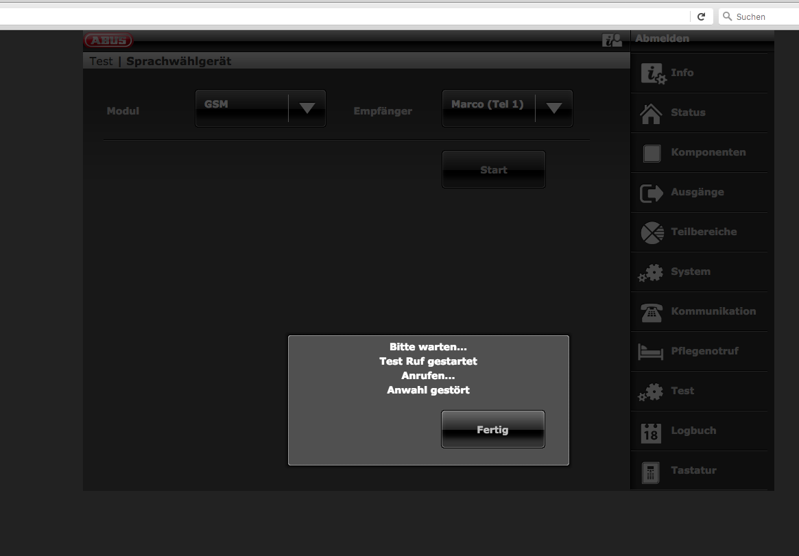

1) Sprachwahl über GSM geht nicht mehr
Empfang ist da, SMS Test klappt, nur Sprachwahl bricht mit Fehler "Anwahl gehört" ab! An der SIM, dem Vertag, oder dem Telefonbuch wurde nichts geändert...
Nah dem erfolglosen Kontaktversuch sagt die Anlage erst "GSM Komm-Weg-Störung" und dann Steckmodul Kommweg-Ströung.
Kurioserweise SMS und auch ContactID an die NSL gehen raus via GSM
nur eben der Sprachwähler nicht.
Vor dem Update mit gleichen Settings problemlos

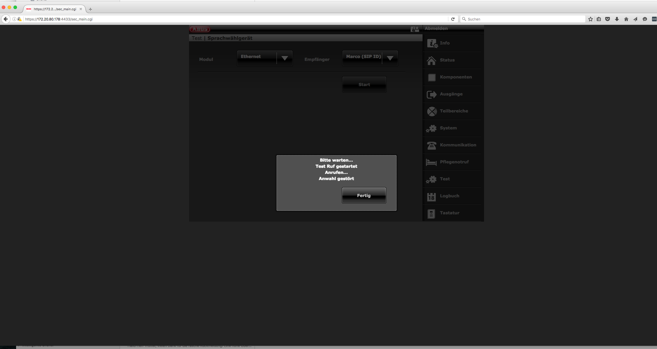

2) Sprachwahl über SIP geht nicht mehr.
Gleiches spiel hier,
Settings habe ich nach dem Update zwar korrigieren müssen (Server SIP hatte gefehlt) aber dennoch kein Verbindungsaufbau.
Ethernet grundsätzlich läuft, da auch Email Notifications raus gehen / Webinterface und auch Contact ID über IP an die NSL...
Nachdem Test ebenfalls Komm-weg-STröung und dann "Modem" ??? Störung.
An Firewall oder lokaler Netzwerkinfrastruktur wurde nichts geändert.
Nach
Das Telefonbuch / Kontakte scheint sauber übernommen zu sein, keine Auffälligkeiten.
Hat jemand vielleicht eine Idee?Huh
Screenshots zu den Settings im Anhang.
Hab mir gestern die halbe Nacht damit im die Ohren geschlagen.
Wäre wirklich super, wenn jemand helfen könnte
Lieben Dank
Marco
