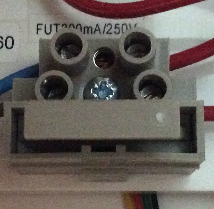

Liebe Forenmitglieder,
ich bin neu im Forum und habe mit der Indexa 8000das Problem, dass die SIM Karte nicht funktioniert. Ich weiß, dass ich diese „neu starten“ kann, indem ich die Anlage vom Strom nehme und den Notstromakku abtrenne.
Mein Elektriker hat mir gesagt, dass ich zum Stromlosstellen am besten die Feinsicherung herausnehme. Das habe ich nun versucht. Die Sicherung hat sich aber beim Ziehen nicht wirklich gelöst und ich wollte an der Anlage nichts kaputt machen. Lässt sich die Sicherung tatsächlich nur so schwer herausziehen oder gibt es irgendein Häkchen, das man erst lösen muss oder sonst einen Trick? Ich habe versucht, sie senkrecht aus der Verankerung herauszuziehen. Ich bin sehr dankbar für alle Tips oder alternative Vorschläge. Danich leider kein Techniker bin, wäre ich über eine Schritt-für -Schritt Anleitung sehr dankbar ;-)

Hallo Thomas, danke für die schnelle Antwort. Die Idee hatte ich auch schon. Leider sind dann bei uns auch die Zeiten der Küchengeräte und Timer gelöscht. Das wollte ich eigentlich vermeiden. Keinen Tip zur Sicherung?

gibts für deine Anlage keine separate Sicherung im Zählerschrank oder in der Unterverteilung?
Ist das so ein Sicherungshalter?
-Bild entfernt-
Da brauchst du nur an dem schwarzen Stummel ziehen und hast dann die Sicherung raus.
Gruß Thomas
30-07-2019, 17:45
RE: Anlage Stromlos stellen
Habe Jetzt einfach versucht, ein wenig herzhafter zu ziehen und siehe da die Sicherung kam heraus.
Vielen Dank für die Unterstützung! Bin gespannt, ob die SIM jetzt wieder arbeitet.
Viele Grüße Kiki
Fehlermeldung im Bediennteil ist verschwunden und meine SMS wurde auch beantwortet!
Danke nochmal!
