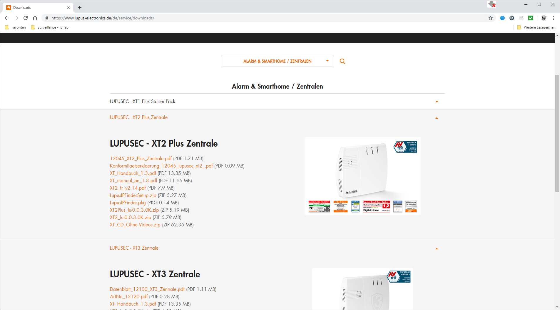

Ist ja spannend, ich konnte die Version v0.0.3.0S noch als ZIP laden(aber nicht installiert). Ist wahrscheinlich noch ein böser Bug drin und wurde wieder zurück gezogen?
25-07-2019, 11:55
RE: Push Nachrichten bei Sensor-Aktivität
...aaaber jetzt isse da! Big Grin
V0.0.3.0U

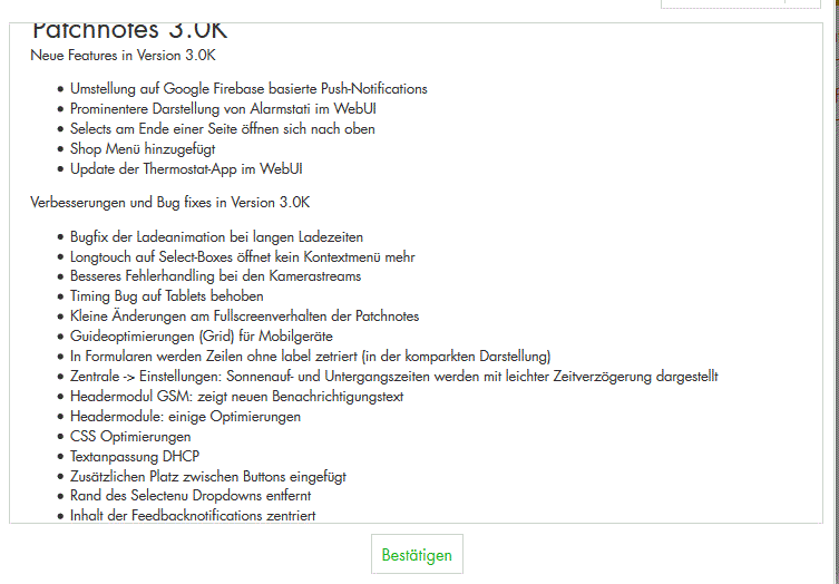

Ausser, dass sich die aktuellen Patch-Notes "noch" auf die Version "K" beziehen und "U" in der Anlagen-Übersicht nicht aufscheint, obwohl 0.0.3.0U installiert, scheint alles soweit zu klappen - auch meine geliiiebten Push Dodgy
It's nice to be important, but it's more important to be NICE! Cool
25-07-2019, 15:29
Instar Kameras funktionieren wieder. Die Patch-notes stammen von der Beta.
