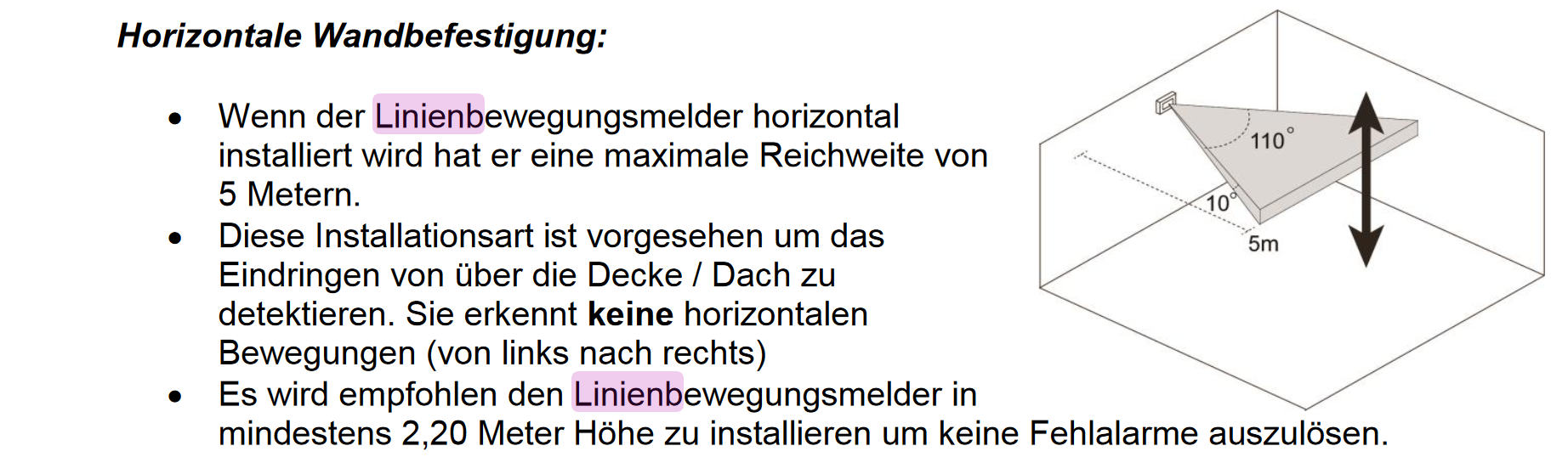

(08-05-2019 21:28)justasimpleguy schrieb:  horizontal angebrachte Linienbewegungsmelder tauschen, die ich einfach 0,5-1m über dem Boden installieren würde.
Ich verstehe deinen Gedankengang eine "Sperrfläche" über dem Saugroboter aufzuziehen, aber das geht Aufgrund der Arbeitsweise vom Linienbewegungsmelder nicht. Um eine sichere Auslösung zu gewährleisten muss die "Sperrlinie/Sperrfläche" vom Linienmelder vollständig "durchschritten" werden. In deinem Fall müsste die vertikal Bewegung also entweder von mindestens 1,5m Höhe im Raum nach unten auf den Boden erfolgen, oder jemand kriecht auf dem Boden und klettert 1,5m nach oben.
Dann würde der Linienmelder zuverlässig auslösen.
Die Sperrlinie - ca. 5-10cm breit vom Linienmelder ausgehend - MUSS "durchquerrt" werden um eine sichere und zuverlässige Auslösung zu garantieren.
Beispiel vertikale Montage an der Wand entlang einer Wintergartenglasfront, Terrassenflucht oder Erker usw., erst wenn jemand den Montageort durchquerrt erfolgt die Auslösung, die Bewegung muss von der Glasfront in den Raum (oder Raum>Glasfront) erfolgen.
Oder horizontale Montage unterhalb einer Dachbodentreppe, Dachlucke, Dachfenster. Erst wenn jemand sich von oben nach unten im Raum bewegt durch die "Sperrlinie" hindurch, oder von unten nach oben löst der Melder zuverlässig aus.
So ist es möglich eine "Glasfront" zu "schützen", egal ob der ungebetene Gast die Tür, das Fenster aufbricht und den Rahmen schwenkt oder eine Scheibe zerstört und einsteigt, sobald er den Linienmelder "durchschreitet" beim Raum betreten erfolgt die Auslösung.
