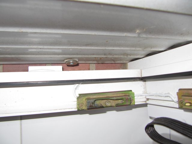

Das steht für Außen. Gibt es nur diesen einen von Satel? Habe alle bei asl-ademco durch. Wollte aus Kunstoff haben.
Ich will an den Außenrollos von innen anbringen.

Der K-1 und S-1 beispielsweise sind auch voll vergossen. Da hätte ich für den Anwendungszweck kein Bauchweh. Für Rollos würde ich aber den B-3A nehmen, alleine wegen des Schaltabstandes.

(01-04-2019 07:35)Animal schrieb:  Der K-1 und S-1 beispielsweise sind auch voll vergossen. Da hätte ich für den Anwendungszweck kein Bauchweh. Für Rollos würde ich aber den B-3A nehmen, alleine wegen des Schaltabstandes.
Danke Animal.
In Grunde wollte ich genau so machen wie auf dem Bild
Wie in diesem Beitrag beschrieben. Leider steht da nicht, welcher Magnetkontakt verwendet wurde.
https://www.alarmforum.de/showthread.php?tid=5793
Es könnte S-1 sein, aber bin mir nicht sicher. Ist sowas mit S-1 möglich?

das sieht nach dem S-1 aus.
Zitat: Ist sowas mit S-1 möglich?
Versuch macht kluch Smile
