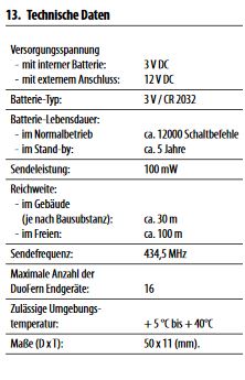

Mal noch eine bescheidene Frage! Kann ich in den 12V Anschluss auch meinen Rademacher Funksender mit anschliessen, oder eher nicht ratsam??
Dann brauche ich dafür nicht ein Netzteil verbauen!
18-02-2019, 14:42
RE: Alarmanlage Spannungsversorgung
Wenn mit "min. 0,5W" die Leistung des Netzgerätes gemeint ist, dann ergibt das einen Strom von ca. 40mA und könnte auch durch die MX versorgt werden. Wenn du die Möglichkeit hast, könntest du sicherheitshalber die Stromaufnahme auch messen.
