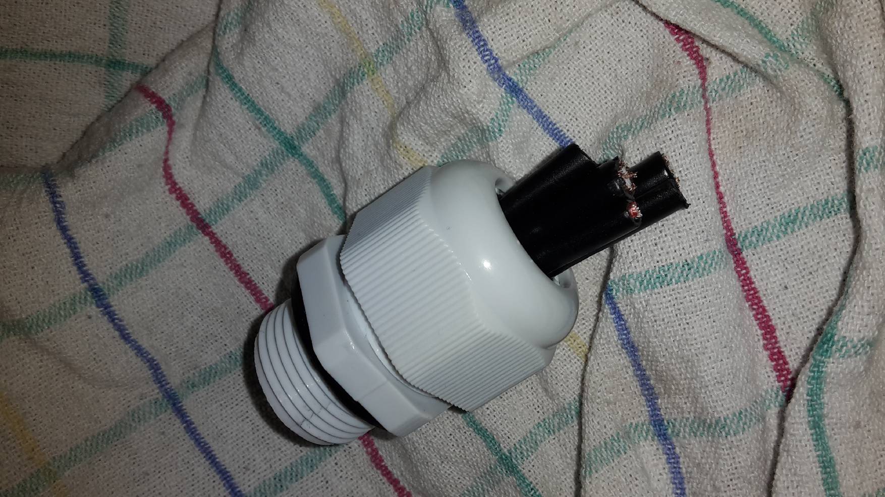

Ich beabsichtige durch eine M25 Kabelverschraubung mehrere Kombikabel zu führen. Kameradose wird im Außenbereich an der Wand befestigt, wobei sich die Verschraubung in waagerechter Position befindet. Kabel führen durch die Wand in die Dose und werden über die Verschraubung nach außen weitegelegt. Folgendes Problem: Durch festziehen der Verschraubung bekomme ich diese nicht richtig dicht. Jemand hier vielleicht mit einem Lösungsvorschlag?
Die Weiterführung der Kabel soll dann in weiße PVC Kabelrohre an den Montageort der Kameras erfolgen. Jemand hier vielleicht mit einem besseren Vorschlag? Metallrohre etc....

Passenden Mehrfachdichteinsatz wählen und größere Verschraubung, oder hab ich das Prob nicht richtig verstanden?

Wie bitte soll sich die Gummidichtung, welche für ein Kabel konzipiert ist, um alle Kabel so rumarbeiten, dass das dicht wird? Und dann noch waagerecht? Habt ihr in Physik nicht aufgepasst? Durch die Kapillarwirkung zieht sich das Wasser rein.
Eine Dichtung, ein Kabel. Soviele Kabel, soviele Durchführungen. Ansonsten kannst das mit viel Silikon dichtbringen. Unsere kabel gehen IMMER UNTEN raus. Damit gibts keine Probleme und es ist eine fachgerechte Installation. Alles andere ist PFusch am Bau.

Wie gesagt Kameradose wird im Außenbereich an der Wand befestigt, daran ist eine Kamera installiert. Gleichzeitig sollen über diese Dose andere Kameras ihr Kabel bekommen. Der Weg soll dann, wenn möglich direkt nach rechts erfolgen ohne den weg Richtung unten erst zu nehmen.
Die M25 Verschraubung ist halt die passende für die Dose. Mehrfachdichteinsatz wäre ein Denkansatz. Das Kombikabel das ich besitze ist nicht Rund sondern nebenliegend, fraglich ob das besser wird.

Klassifiziert IP65, die Dichtung drückt sich in die richtige Position. Funktioniert auch waagerecht. 25er ist leider zu klein. Macht meine Firma tausendfach per Anno, wir sind Marktführer in unserem Bereich, oder einfach nur Pfuscher...

. . MEHRFACHDICHTEINSATZ KLICK

Dann erklär mir mal jetzt wie du ein vorkonfektioniertes Videokombikabel da durch kriegst,
ohne die Kapillarwirkung aufzuheben.
Spass beiseite. Es gibt so einige Lösungen, nur diejenigen, die hier aufschlagen, haben meist nicht die Ahnung, was die einschlägigen IP Anforderungen angeht.
