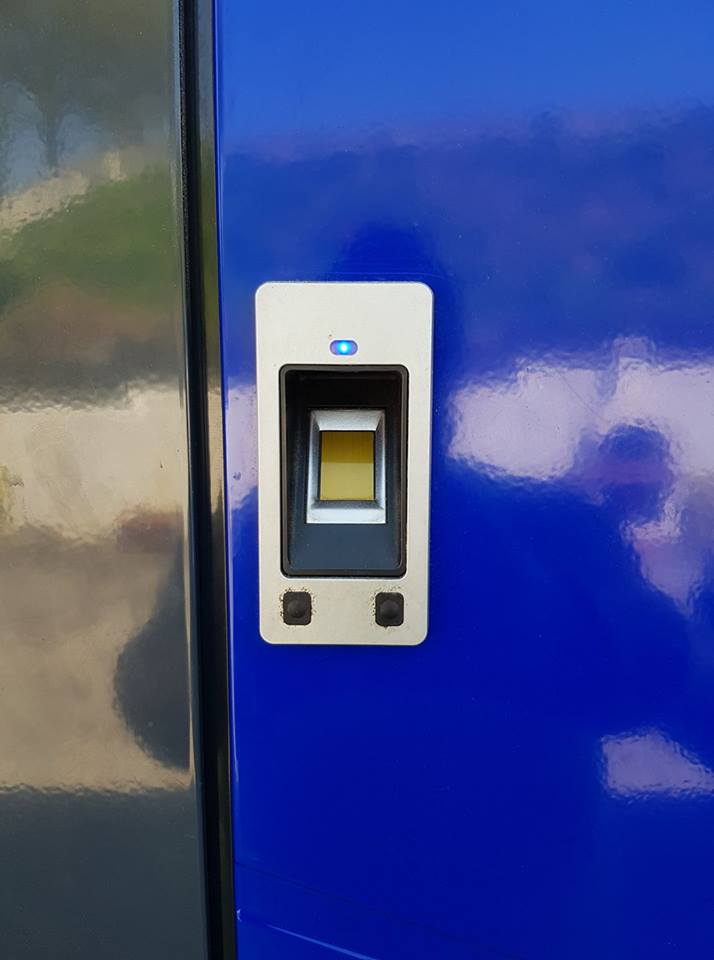

Wir bräuchten bitte dringend Hilfe. Unser Sohn hat es geschafft unsere Haustüre, verriegelt mit Fingerprint- Motorschloss,- alles zu löschen. Wir haben keine Anleitung mehr dazu, wie wir unseren Abdruck wieder speichern können.Vielen Dank im vorraus und lg. |

Es wäre sehr hilfreich wenn du uns sagen könntest um was für ein Modell und Hersteller es sich hier handelt.
Google wird da vielleicht was als Ergebnis finden. Das Bild sagt mir jetzt erstmal so nichts. Wenn nicht und hier auch keiner was zu sagen kann, wäre der nächste Ansprechpartner der Herrsteller bzw. der nächste Distributor. Gruß Christian Murphys Law: Man hat niemals Zeit, es richtig zu machen, aber immer Zeit, es noch einmal zu machen. |

Zwei Schlagworte in google eingeben
Tdk lambda ist das Netzteil Inotherm der Türhersteller und da bekommt man bei inokey alle Anleitungen. War das genau so schwer wie B " billige Haustüre" eingeben ![]() ![]() ![]() Schreibs dir wohin, wo du es wiederfindest. Du wirst es öfter brauchen, so,wie es ausschaut vergisst der Mist nach jedem Stromausfall sein Gedächtnis Wahre Männer lesen keine Bedienungsanleitung! Erfahrung ist eine nützliche Sache. Leider macht man sie immer erst kurz nachdem man sie brauchte. (Goethe) |

oder besser mit eine Notversorgung puffern. Die Inmstallation des Netzteil sieht ohnehin nicht gerade professionell aus. War halt ein Türbauer und kein Elektrotechniker, der das Netzteil mitten in der Installationszone per Bohrung befestigt hat. Jede Wette, dass er nicht gemessen hat, dass er nicht in eine Leitung bohrt, sondern nur Glück gehabt hat. LG megagramm A.G.S GmbH Allgemeiner Gutachter Service Sicherheitstechnik Energietechnik Haustechnik Thermografie für Hamburg und Umgebung Errichter für die Systeme von Jablotron, Telenot und ABUS Zertifizierter Sachverständiger für Photovoltaikanlagen VdS Sachverständiger |

Ob das ein Profi so eingebaut hat, wage ich zu bezweifeln.
Es gibt die Möglichkeit für den Eigentümer die Abnahme des Gewerks zu verweigern, wenns nicht passt. Hierzu gehört auch die Übergabe einer Dokumentation. Es auf den Sohn zu schieben, ist für mich ein Klassiker für diejenigen, die es selbst vermasselt haben und es anderen in die Schuhe schieben wollen. Wenns ein Handwerker verbockt hat muss er es auch richten. Ich bin sogar fast der Meinung, dass das NT einen Akkuanschluss hat. Weil der Strom ja nie ausfällt, hat man aus Ersparnisgründen auf den Akku verzichtet. Ich kenne es von halbwegs professionellen Türen, da verschwindet alles im Rahmen bzw wird es nahe in ein UP gehäuse eingesetzt. Hier sind mir zu viele Ungereimtheiten. Ob der TE sich nochmal meldet? Wir werden es sehen.
