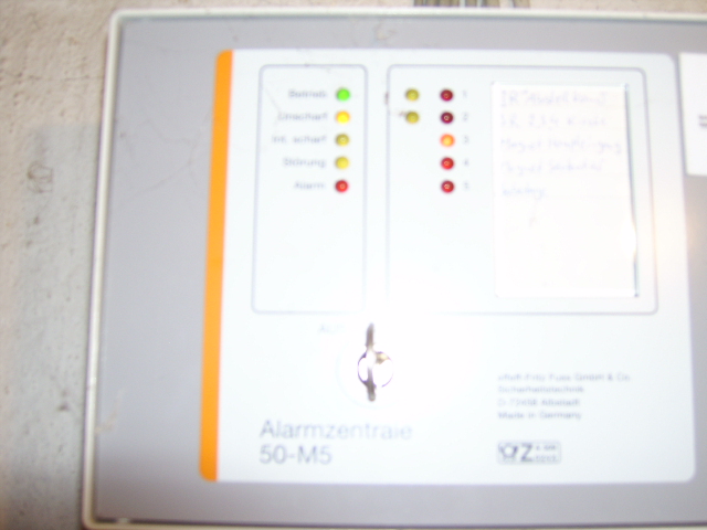

27-04-2018, 20:46
RE: Anleitung zu EffEff 50-M5
Heute mal die Bilder
vom Kasten und der Tür.
Grüße Micha
27-04-2018, 22:18
In Eurer Kirche ist die neuere Ausfertigung im Einsatz, obwohl die auch schon ettliche Jährchen auf dem Buckel hat. Die gleichnamige Vorgängerversion hatte noch einen schwarzen Deckel und wurde als "Black Box" bezeichnet.
Das zweite Foto bestätigt die letzten Einträge hinsichtlich des Blockschlosses.
Wenn nochmal ein Problem anliegt, wirst Du hier im Forum sicherlich "Erste Hilfe" finden.
LG Martina
