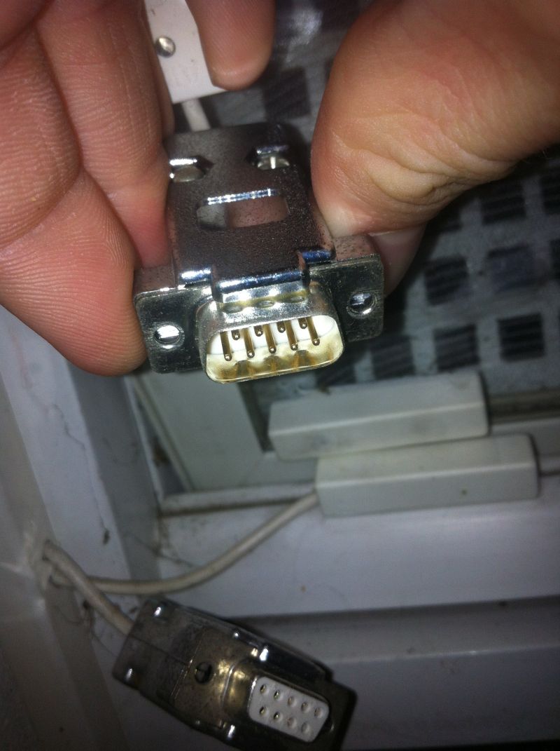

Anbei mal ein Foto, wie das jetzt der Fall ist.

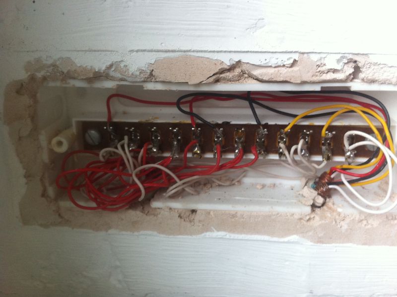

Ich muss dann ja an den Lötverteiler und dort gucken, welche Kabel zum
Glasbruchmelder gehören und welche zu den Reedkontakten oder wie die Dinger heißen, diese Öffnungsmagnete...
oder?

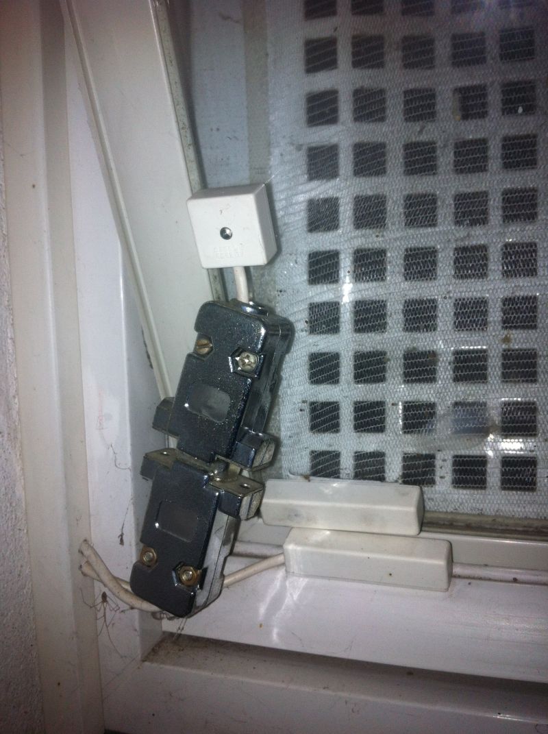

Das mit dem Stecker ist ja abenteuerlich...
21-02-2013, 22:32
RE: Glasbruchsensoren
(21-02-2013 22:29)rukoolla schrieb:  Das mit dem Stecker ist ja abenteuerlich...
Big Grin Jaa warte dazu nochmal ein Bild!
Ist auch nur im Keller so gemacht worden...

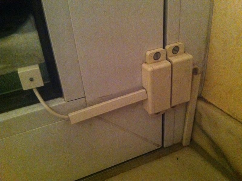

(21-02-2013 22:17)piet1010 schrieb:  ... Glasbruchmelder gehören und welche zu den Reedkontakten oder wie die Dinger heißen, diese Öffnungsmagnete...
oder?
Das auf dem ersten Bild ist ein Stößelkontakt. Die Kellerfenster sind mit Magnetkontakten ausgerüstet.

Ja stimmt, ich meinte eigentlich was anderes... Siehe Bild Smile
23-02-2013, 09:45
(23-02-2013 08:45)piet1010 schrieb:  Ja stimmt, ich meinte eigentlich was anderes... Siehe Bild Smile
Sieht mir stark nach einem Magnetkontakt aus. Sehr nah aneinander montiert...
