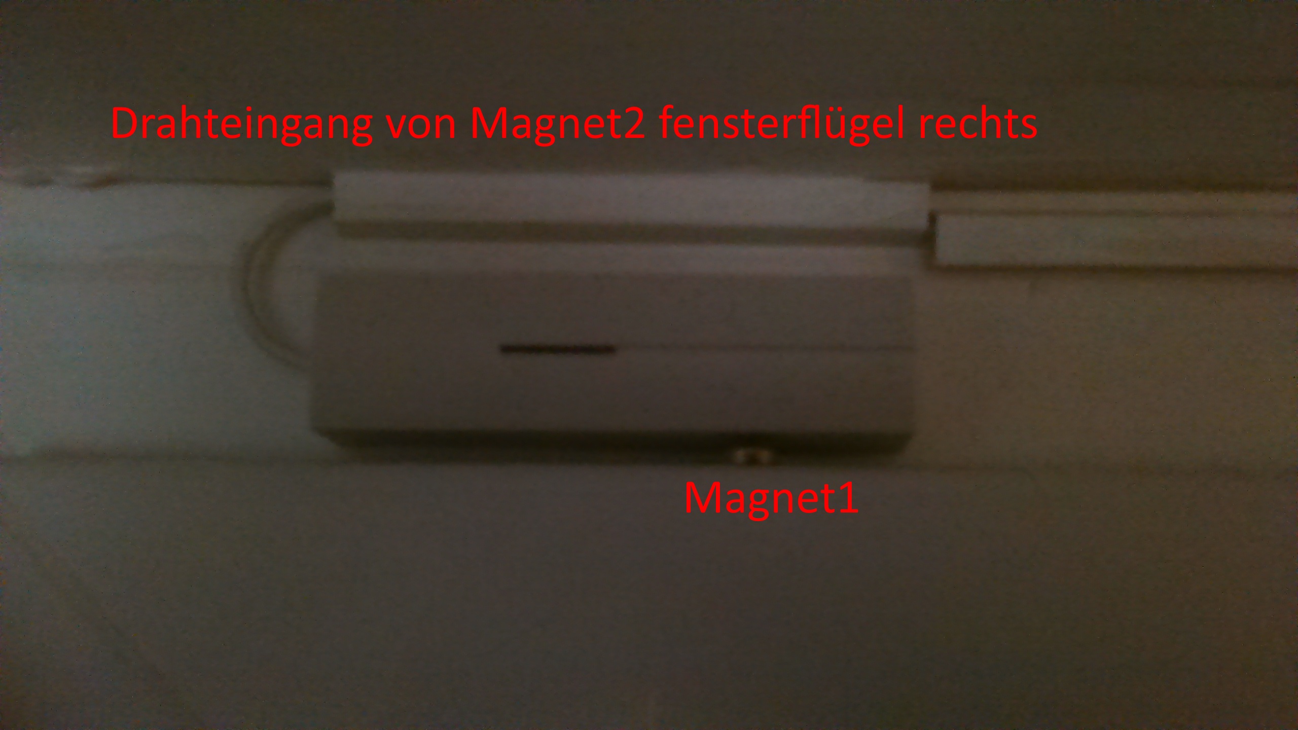

vielen Dank für deine Antworten, Ich habe da eine SN gefunden, aber ich brauche eine Zweite für die andere Fensterflügel. Der Kollege der die Installation und Konfiguration gemacht hat, hat uns verlassen, und der Kunde hat festgestellt, dass etwas nicht stimmt... So habe ich angeschaut, und 2 Komponenten sind definiert aber nicht angemeldet. Alles ist so aufgebaut, dass die JA-181 Modulen sind bei Doppelflügel Fenstern installiert und zu jede Flügel geht eine Magnetsensor. Funktioniert überall aber ich habe keine Ahnung woher er die Zweite SN genommen hat. die Zwei was ich finden und anmelden muss: |

habe den alten JA-181M nie eingesetzt. soweit ich das aber weiß belegt jeder Melder nur einen Platz. Du kannst beim 181M nicht unterscheiden zwischen Magent und externem Kontakt. Das geht meines Wissens nur mit dem 151M. Gruß Tim Ich habe nicht auf jede Frage die passende Antwort, aber zu jeder Antwort die passende Frage. Auch wenn es Wenige ärgert, im Zweifelsfall geht mir Information vor Rechtschreibung. |

(13-02-2018 15:39)Krisz schrieb: und der Kunde hat festgestellt, dass etwas nicht stimmt... hier wäre mal interessant zu wissen: was stimmt denn genau nicht ? Zitat:So habe ich angeschaut, und 2 Komponenten sind definiert aber nicht angemeldet. was da definiert ist, ist der Bereich (2) und die Alarmreaktion. Aber z.B. kein Name Zitat:Alles ist so aufgebaut, dass die JA-181 Modulen sind bei Doppelflügel Fenstern installiert und zu jede Flügel geht eine Magnetsensor.man könnte 2 reed-kontakte nehmen, die in Reihe schalten und an jeweils einen flügel anbringen. Der Melder (181M) könnte dann nur nicht erkennen welcher Flügel aufgegangen ist. So könnte man das z.B. realisieren (spart man sich einen Melder). sieht das vlt so bei dir aus ? Es wäre hilfreich, wenn du (uns) sagen könntest WAS genau nicht funktioniert. (zB ob der Melder garnicht auf das Öffnen der Flügel reagiert, oder nur bei einem Flügel, etc. pp) 181M: grad nochmal live geschaut: nur eine Position im System (aber mit Drahteingang !), der 110M besetzt 2 Positionen (BUS) Grüße aus Berlin ![]() |

Nur zu Info normaler weise ich beschäftige mich nur mit IT Sicherheit. Es ist nur so Notfalleinsatz. So sorry wenn ich etwas nicht mit richtige Fachwörter erklären kann.
Zitat:"hier wäre mal interessant zu wissen: was stimmt denn genau nicht ?"Kunde hat festgestellt, dass wenn er die Rechte Flügel aufmacht im J-Link System sieht er nicht das es etwas Aktiv(gelb) wird. ich versuche mal zu malen hier. (M) Magnet Links funktioniert, Rechts erscheint überhaupt nicht im System JA181------------| |M-------|-------M| | | | | | | | | | |---------|--------| wir haben 5-6 solche Fenster überall funktioniert so linke mit direkt Magnet kontakt rechte mit Drahteingang. Ich möchte jetzt die rechte Fensterflügel auch zu Komponentliste aufnehmen, aber die SN nummer benutzt schon die Linke Seite. |

Ja es hilft zu verstehen was der Kollege gemacht hat, ich muss nur irgendwie der SN für externer Sensoren finden. Ich kann es nur hoffen, wenn ich die Sensoren auseinander nehme, dann ich es da finde...

der externe Sensor hat keine eigene Seriennummer. Bei einem JA-181M hat der externe Sensor KEINE eigene Seriennummer. Du kannst nicht unterscheiden ob der Magnet oder der externe Kontakt geöffnet wird. Es gibt nur eine Meldung. Wenn der externe Kontakt nicht reagiert, dann ist der defekt oder nicht angeschlossen. Evtl ist der Anschlussdraht bei einem Batteriewechsel aus der Verschraubung gerutscht. Nur bei dem aktuellen Melder JA-150M sind beide Funktionen getrennt benutzbar. Bei einem JA-181M nicht. Gruß Tim Ich habe nicht auf jede Frage die passende Antwort, aber zu jeder Antwort die passende Frage. Auch wenn es Wenige ärgert, im Zweifelsfall geht mir Information vor Rechtschreibung. |

Ach ich war jetzt vor Ort gewesen, du hattest recht gehabt. Der Kollege hat viele Sachen falsch benannt, und dokumentiert. Bei der fehlerhafte Seite die Verkabelung von external Sensor sind beschädigt wahrscheinlich Kontaktfehler... Aber ich habe noch immer 2 Melder die ich nicht weiß wohin die gehören.. mfg Krisz |
