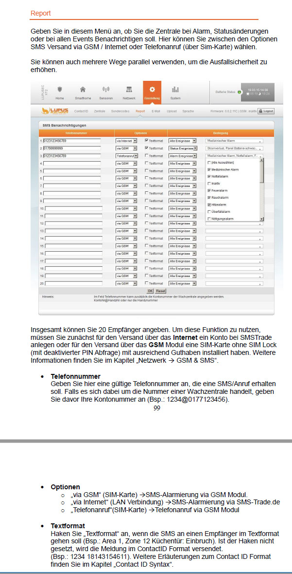

Ich rede nicht von der APP und der Push Nachricht, sonder von einer SMS und einem Anruf via GSM. Den bekomme ich auch auf ein Uralt Telefon ohne Apps.
Steht auch genau so im Handbuch. (S.99)
Wie gesagt hat das auch immer so geklappt wie gewünscht, das die Anlage dies pro Alarmmeldung einmal macht.

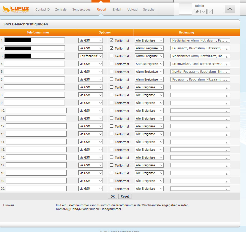

du hast unter Einstellungen / Report bei Bedingung überall einen Haken drin. Dort stehen ja auch Bedingungen drin wie Sensorausfall, Temperatur zu hoch oder zu niedrig u.a. Hast du schon einmal überprüft, ob eventuell eine dieser Bedingungen zutrifft und daher die Endloschleife stattfindet.
PeterF
14-09-2017, 10:49
RE: Alarmbenachrichtigung Dauerschleife
Hallo Peter,
ich weiß, aber das ist es nicht. Es ist immer die gleiche SMS. Also der Sensor der den Alarm ausgelöst hat.
"Area 1 Home Zone XX Bewegungsmelder XXX"
Ich hab nochmal den SMS Verlauf angesehen. Alle 2 Minuten. Ich werde wohl Lupus anschreiben müssen, mal schauen was die sagen.
Mir fällt dafür gerade auf das ich in der App KEINE Pushnachricht über diese Alarme bekommen habe...
Auch etwas was normalerweise geklappt hat Undecided
