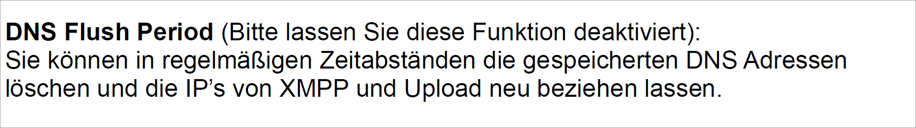

Edit: Ich könnte mir auch vorstellen, das sich das DNS-Flush-Setting positiv auf dieses Fehlverhalten auswirkt. Standardmäßig ist es ja deaktiviert. Die Beschreibung im Handbuch dazu ist auf jeden Fall nichtssagend (XMPP ist ein Messaging-Protokoll --> was hat das mit der XT2 zu tun? Und Upload ... was soll das sein? Die Maske Einstellung > Upload?????).
