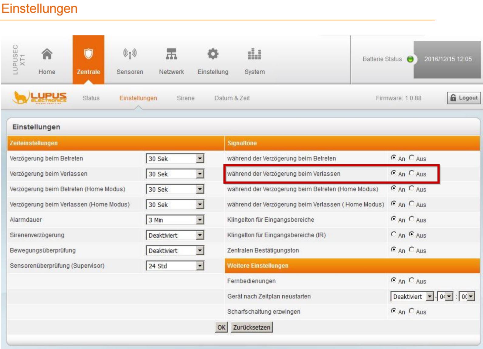

06-01-2017, 17:04
Beitrag: #30
RE: Aussensirene V2 blinkt bei Aktivierung
Also hast du den Ton beim Verlassen (wie in meinem Screenshot oben) deaktiviert?
Ich vermute, dass wenn du ihn aktivierst, auf jeden Fall die LED blinkt... Finde ich allerdings auch nicht wirklich schlimm, man schaltet ja scharf, und geht dann raus...
06-01-2017, 17:11
Beitrag: #31
Nein bei mir ist der von dir markierte Eintrag:
"während der Verzögerung beim Verlassen" auch auf "An" gestellt.
Die Alarmzentrale gibt auch während der Verzögerungszeit die Klackgeräusche von sich. Die Außensirene ist aber still und blinkt nicht.
