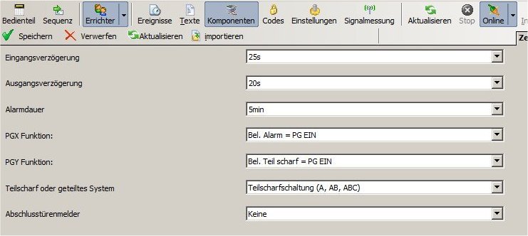

20-10-2016, 15:37
RE: AC-88 oder AC-82
Hallo Daniel !
Und was soll ich da Deiner Meinung nach ändern, damit alles geh, wie bisher ?
Bild angehängt
chris
20-10-2016, 15:58
hallo,
guckst du..
(20-10-2016 12:24)Daniel J schrieb:  ... oder in den einstellungen der zentrale beide pg ausgänge auf " PG EIN bei Gesamtscharf (ABC)".
bel.teilscharf auf gesamtscharf (ABC) ändern!
lg
20-10-2016, 16:34
Hallo Daniel !
Danke, ich habe das nun umgestellt und es funktioniert. Hoffe die anderen Komponenten werden dadurch nicht berührt. Ich war mir nicht sicher, also hab ich mich nicht getraut hier was umzustellen, denn wenn dann was nicht geht so wie vorher, dann brauch ich ja keine Alarmanlage.
Besten Danke, Ihr seid die BESTEN. Wie man mich solange aushalten kann, mit dieser einen Frage.
Danke nochmals
chris
