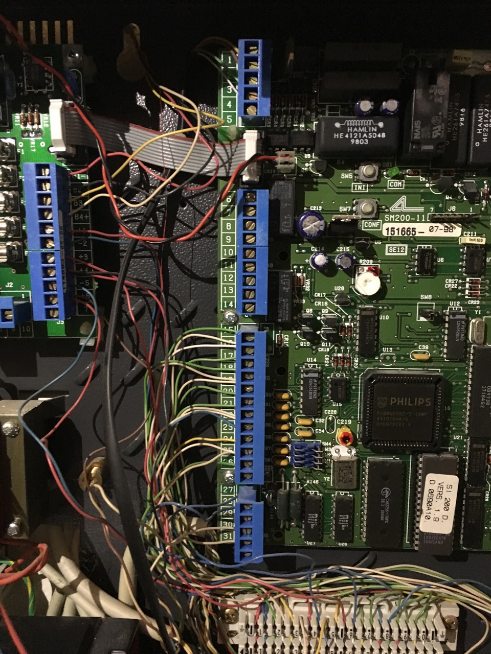

Hallo Forumsteilnehmer,
ich möchte eine Sintony 200 Anlage abbauen und durch eine Telenot Zentrale ersetzen.
Hilfreich währe wenn mir jemand die Anschlussbelegung für die Sintony zur Verfügung stellen würde, damit ich einfacher die Linien und Ein / Ausgänge identifizieren könnte.
Anbei Bilder des kleinen Drama´s..

Schau mal in den Deckel, da steht es werksseitig drinBig Grin
11-08-2016, 11:04
RE: Sintony 200 Anschlussbelegung
Da steht leider nichts...
11-08-2016, 11:52
echt nicht?
Ist normalerweise eingeklebt im abnehmbaren Teil
google gibts dir in französischBig Grin
Auf der Platine rechts sind die Eingänge 26 ist logischerweise Eingang 1+ 25 - 24 E2 ... die Massen sind immer bei zwei Eingängen zusammengefasst. E 8 = 15
14 -10 sind Ausgang 1- 5, Relais beginnt von 9 - 1
Auf der Netzteilplatine werden eventuelle Linienerweiterungen angeschlossen E1 - E4,
das ist die untere Steckergruppe, die Aufsteigende Leiste macht die Ausgänge der Linienerweiterungen und ganz oben ist der Ebus angeschlossen. Habe aktuell
jedoch nur ne 32o zum schauen, die 200 hat nur ein kleineres Netzteil.
