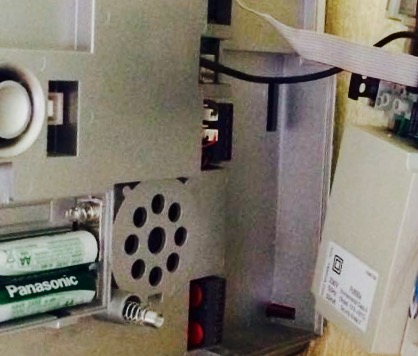

Hallo Zusammen,
habe festgestellt, dass bei meiner Secvest 2Way(FU8000) die Akkus spinnen. Auswechseln hat nichts gebracht, und bei der weiteren Prüfung habe ich gemessen, dass die Verbindung zwischen Akku-Stecker und Platine schlechten Kontakt hat. Jetzt der Clou (bitte nicht lachen): Habe die Kabel aus dem Stecker gelöst und weiss jetzt nicht mehr wo rot und schwarz angeschlossen war. Kann mir vielleicht jeman ein Foto schicken? Vielen Dank für eure Hilfe. Sydney |

Hallo, ist schon lange her das ich das GSM Modul repariert habe, hier ein Foto davon, vielleicht ist das der Stecker der Akkus.
Gruß Edit, Foto ausgetauscht, das müsste der Akku Stecker sein.. |

Hallo Wibsi,
dies er leider nicht. Der Stecker ist aud deinem Bild hinter dem Gsm-Modul, da wo auch das braune Lautsprecherkabel angesteckt ist. Hast du davon vielleicht auch ein Bild. Danke |

.. das hier, leider nicht genau ersichtlich, bei den anderen Stecker ist +(rot) immer links von der Arretierungs Lasche, also außen.

Das ist er...ist bei dem Stecker also rot auch aussen?

Hallo, habe noch ein Foto gefunden, von oben draufgesehen ist + (rot) ganz rechts, - (schwarz) links, die mittige Buchse ist frei!

hat alles funktioniert. Vielen Dank für deine Hilfe. Liebe Grüsse Sydney |
