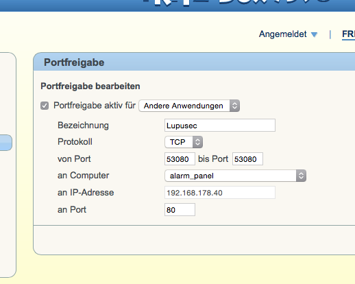

11-06-2015, 15:53
RE: DDNS über selfhost.de
Hallo Jaro,
du hast aber immer noch nicht beantwortet, ob die Aktualisierung der IP Adresse via Selfhost klappt.
Deine Zurückhaltung ist verständlich, jedoch hast du auch die Portweiterleitung in der Fritzbox nicht weiter beschrieben.
Häng doch mal nen Screenshot von der Seite mit den Portweiterleitungen an.
Es würde mich mal interessieren.

11-06-2015, 16:40
Hallo funkistnichtalles,
ich komme mit selfhost überhaupt nicht zurecht, jedenfalls was die verdammte APP und die DDNS-Einstellungen im Lupus-Panel angeht. Die Eingabe in der Fritzbox war glaube ich kein Thema. Die Porteinstellungen waren die gleichen wie beim Lupusdienst - siehe Bild.
Ich habe zudem im Panel UPnP und UPnP Port Weiterleitungen aktiv (habe es auch ohne probiert). Weiterhin habe ich in der Fritzbox "Änderungen der Sicherheitseinstellungen über UPnP gestatten" aktiv.

3. die Portfreigabe ist identisch mit den Einstellungen wie bei Lupus-DDNS-Dienst (siehe zwei Beiträge zurück)
