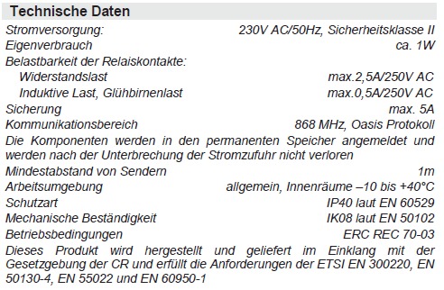

Beim 8002AC wird 5A als Kontaktbelastung angegeben, die Lampen die bei mir geschaltet werden liegen unter diesem Wert, das Problem ist der höhere Einschaltstrom.

in der aktuellen Anleitung ist daher die Last für Glühlampen mit 0,5 A angegeben.
Dies aus dem Grund, da wie du ja bemerkt hast, der Einschaltstron 5 bis 10 mal höher als der Dauerstrom sein kann.
