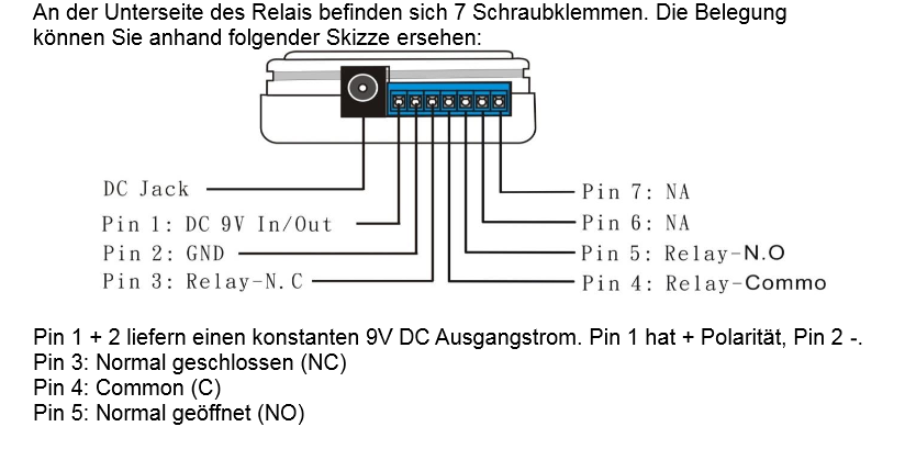

Wie genau muss ich das Funkrelais verdrahten. Ich interpretierte obige Anleitung so, dass ich zwei Netzteile benötige: Eins für die Schaltung des Relais selber (rundstecker) und ein zweites für die Sirenenversorgung. Vom zweiten Netzteil geht Minuspol direkt an die Sirenen und den Pluspol "schleife ich durchs Relais". Da hakt es jetzt bei mir: welche Eingänge / Ausgänge des Relais müssen verdrahtet werden?
Die Anschlussgrafik aus dem Manual habe ich angehängt.
Vielen Dank für die Hilfe,
Ralf
20-01-2016, 10:49
RE: Funkrelais
Hallo Ralf,
ja, es sind zwei Netzteile: 1. fürs Relais (9v; liegt dem Relais bei) und 2. für die Sirenen (=Sirenen-Netzteil; extra gekauft).
So habe ich es angeschlossen (WIE GESAGT: KEINE HAFTUNG MEINERSEITS, bei funktioniert es jedoch noch immer):
- Pluspol vom Sirenen-Netzteil bei pin 4
- Plus zur Sirene an pin 5.
- minus ist direkt verbunden vom Sirenen-Netzteil zu Sirenen....
->Potentialfrei: das Relais selbst gibt keine eigene Spannung (könnte auch 9v geben - siehe Pin 1 &2)
VG
Dirk

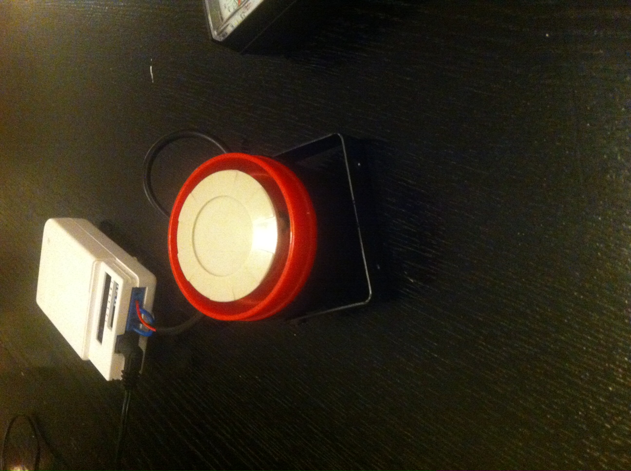

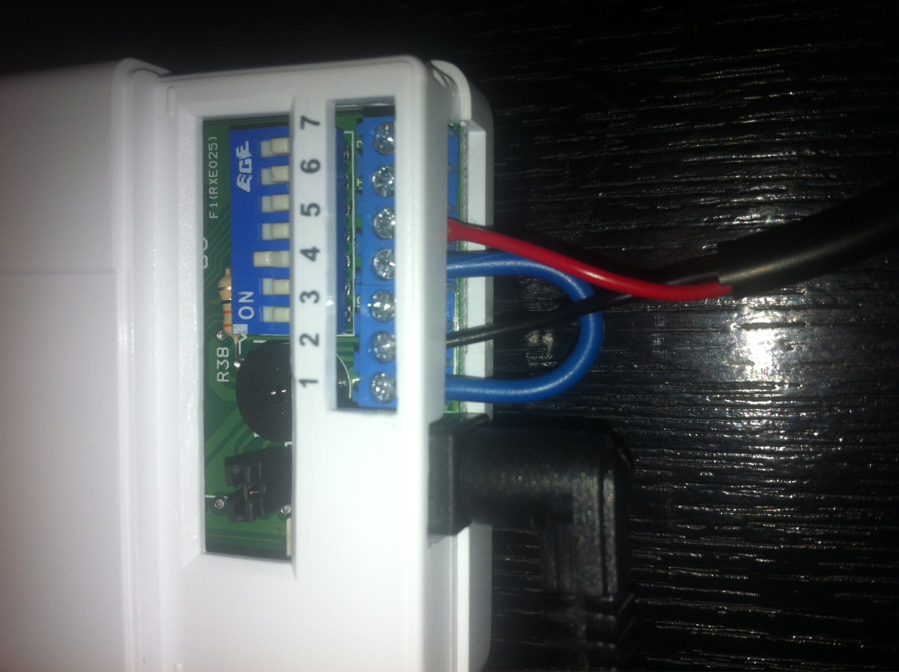

um das Thema Sirene am Funkrelais abzuschliessen, hier meine finale Lösung. Die mir echt gefällt.
Ich benutze lediglich das mitgelieferte 9V Netzteil und brücke PLUS (PIN 1) auf PIN 4. Schließe dann nach Dirk's Empfehlung PLUS der Sirene an PIN 5 und gehe mit MINUS der Sirene direkt auf MINUS vom Netzteil (PIN 2).
Die von mir gewählte Sirene macht auch bei 9V einen Megakrach - reicht für innen mehr als aus.
Ein weiterer Vorteil der gewählten Sirene. Diese lässt sich direkt in einer Unterputzdose integrieren. Davor setzte ich dann eine Standardblende von einen runden Drehdimmer (ohne das Drehrad versteht sich, nur die Abdeckplatte mit großem Loch). Damit ist das ganze formschön integriert.
Die Sirene gibts z.B. bei amazon. Bei Interesse nach "wasserdichte piezo alarmsirene" [undefined=undefined]suchen.
Anbei noch ein Bild von der Verdrahtung und der Sirene.
Schönen abend,
Ralf
