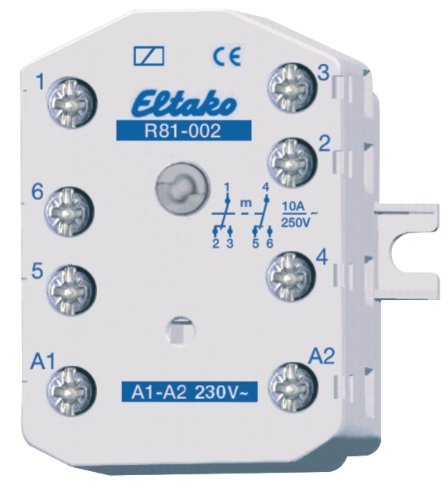

Hallo, nach einigem Suchen bin ich auf folgendes Bauteil gestoßen.
Wäre das Eltako Schaltrelais, R81-002-230V als Doppelwechsler geeignet oder ist das sogar etwas übertrieben, was die Kenngrößen angeht? ich möchte ja nichts falsch machen. Danke. |

Ja, das sieht gut aus.
Über die Wechseler die 12-14V schalten. Der Schwimmerschalterkontakt muss für die 230V ausgelegt sein, die an A1 und A2 müssen. LG megagramm AK Engineering Sicherheitstechnik Energietechnik Haustechnik Thermografie für Hamburg und Umgebung Errichter für die Systeme von Jablotron, Telenot und ABUS |
