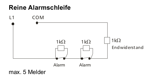

sprechen wir dabei über folgende Schaltung (s. Anhang):
Das wäre ohne Sabotageschleife für mein Verständnis.

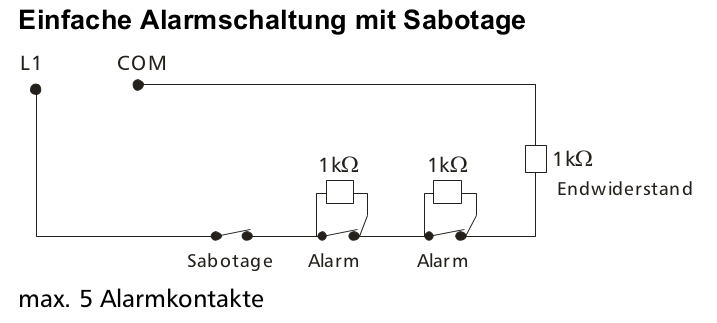

Hier einmal mit Sabotageschleife (s. Anhang):
Wie würde das mit DEOL Verfahren aussehen ?

Könntest Du Tim ein Schaltbeispiel hoch laden (wenn nicht schon wie gezeigt) !

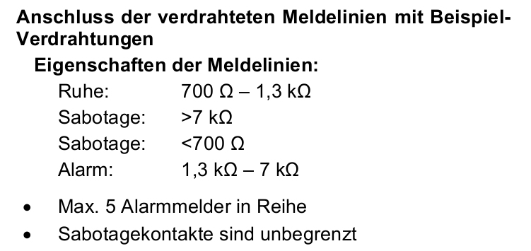

27-10-2014, 21:24
RE: Fensterkontakte mit oder ohne Sabotageschleife
Japp, genau so sieht das aus.
Du kannst max 5 Kontakte in Reiheschalten, wenn die Möglichkeit besteht, das die auch mal alle gemeinsam offen sein können.
Dann ergibt sich ein Gesamtwiderstand von 5 x 1 kOhm plus 1 kOhm in Reihe macht 6 kOhm. Ab ca 7 KOhm wird das als Sabotage erkannt.
Bei einem Kurzschluss an den Klemmen muss der Widerstand unter ca 400 Ohm sinken und es ebenfalls Alarm uasgelöst.
Alles zwischen 1 und 6 kOhm wird als Einbruch gewertet.
So kannst du mit 2 Drähten beide Funktionen erfüllen.

Wir sprechen von dem Schaltbeispiel "Reine Alarmschleife" ohne Sabotageschleife, richtig !
Hier mal die Spec. (s. Anhang):

27-10-2014, 21:38
genau so ist das. Alles richtig beschrieben.
