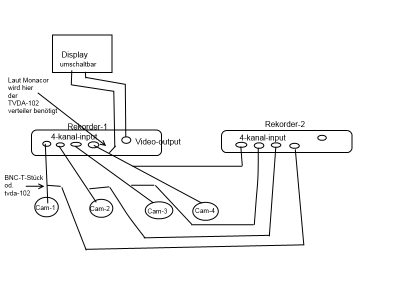

ich habe hier 4 Analog kameras.
Alle kommen mit Koax-Kabel an den Recorder an.
Die Strecken liegen bei 10-20 Meter
ich möchte nun alle kabel vor dem Rekorder-1 aufteilen da ich die Kameras an einem zweiten Rekorder-2 auch nutzen möchte. Dieser Recorder steht nochmals ca. 10 Meter entfernt.
Da ich am Recorder-1 zusätzlich ein 2-kanal-Display verwenden möchte was vom Recorder-Video-Ausgang das Quadbild bekommt und zusätzlich eine Kamera.
Diese Kamera wird dann nochmals vor dem Rekorder-1 aufgeteilt so dass dieses Signal direkt zum Display geht.
Laut Monacor benötige ich dazu angeblich eine Videoverteiler tvda-102 der wohl einen Verstärker eingebaut hat.
http://www.monacor.de/produkte/sicherhei.../tvda-102/
Frage:
benötige ich so einen Verteiler mit Verstärker auch für alle anderen Abgänge ich wollte eigentlich ein ganz normales BNC-T-Stück verwenden oder klappt das nicht?
Jürgen.
ps hab mal eine Zeichnung angehängt
15-10-2014, 21:51
RE: Videosignalverteiler inkl. Verstärker notwendig?
grundsätzlich kannst du keine Videosignale per T Stück verteilen.
Dies muss immer über einen aktiven Verteiler geschehen.
TVDA-102 ( 1 auf 2 ) oder TVDA-408 (4 x 1 auf 2) sind da die richtigen Produkte.
Die Recoder kannst nur direkt hintereinanderschalten, wenn sie Durchscheifausgänge haben. Das heißt an jedem Eingang ist ein zusätzlicher Ausgang vorhanden.
15-10-2014, 22:02
(15-10-2014 21:51)timbaum schrieb:  Hallo,
hallo
ok habs verstanden.
Aber wieso den TVDA-408 und nicht den TVDA-104 zumindest bei der Kamera die auf den Recorder-1, das Display und auf den Recorder-2 aufgeteilt wird
mit den dortigen 4 Ausgängen komme ich doch da zurecht oder?
und für die anderen Kameras die auf 2 Recorder aufgeteilt werden sollen rechen dann die TVDA-102 oder?
der Monacor Rekorder DMR-1840 hat glaube ich keine Ausgänge zum Durchschleifen.
Ausserdem muss ich das Kabel vor dem Rekorder verteilen so das ich mit dem Recorder-2 unabhängig vom Rekorder-1 bin (z.B. wenn der nicht läuft, strom weg etc.)
aber mit den Verteilern ist es möglich oder?
Grüße
Jürgen
15-10-2014, 22:04

15-10-2014, 22:50
(15-10-2014 22:04)Time_to_wonder schrieb:  Wollte ich auch gerade schreiben. Verteilverstärker waren früher bei analogen Kreuzschienen die erste Komponente. Brauchte man für jeden Kanal. Ein Ausgang zum Kreuzschienen-Eingangsfeld, einer zum VHS-Rekorder. Schön galvanisch getrennt. Waren das noch Zeiten...Sleepy
Huch, Du bist aber schnell, neugieriger. Nein, der DMR 1840 hat keine Durchschleif-Ausgänge.
aber den TVDA-408 brauche ich nicht, es müsste der 104'er reichen der hat ja 4 Abgänge (4 Abgänge da ich die eine kamera an 2 recorder und ein Display weiterleite) oder sehe ich das falsch?
15-10-2014, 23:20
Das stimmt, um eine Kamera auf mehrere Geräte zu versteilen reicht der.
Aber ich hatte es so verstanden, das du alle Kameras von Recorder 1 auf Recorder 2 schicken willst.
Und du brauchst halt einen Verteiler pro Kamera. Daher der 408.
Der hat 4 Eingänge, die du auf je 2 (insgesamt also 8) Ausgänge schicken kannst.
16-10-2014, 08:07
ja Du hast recht.
der 408 ist tatsächlich die bessere Lösung ich hatte zuerst gedacht der soll für einen kanal genutzt werden.
ein bisschen billiger als die 4 kleinen Verteiler ist er auch noch, obwohl das Zeug wirklich nicht ganz billig ist Sad
Jürgen

16-10-2014, 08:43
ja habs gerade gegoogelt.
Stimmt der kostet ~ 105,-€(408'er)
im Endeffekt bräuchte ich dann 1 x TVDA-408 und 1 x TVDA-102
da ich ja die eine Kamera auf 3 Endgeräte aufteilen muss (wie in der Zeichnung ersichtlich)
Mit IC's kenn ich mich ein bisschen aus, aber ich denke da reicht nicht nur ein IC sondern da gehört wohl noch einiges anderes rein
Diese Verteiler verstärken wohl auch das Signal oder teilen die "nur" auf?
Grüße Jürgen
16-10-2014, 08:48
(16-10-2014 08:43)neugieriger schrieb:  im Endeffekt bräuchte ich dann 1 x TVDA-408 und 1 x TVDA-102
Nein ich würde einen 104 statt 102 verwenden dann muss du keine 2 Verteiler hintereinander setzen. Evtl, hat ja dein Monitor einen Durchschleifausgang. Dann kannst du dir den evtl sogar ganz "schenken".
Zitat:Diese Verteiler verstärken wohl auch das Signal oder teilen die "nur" auf?
Er stellt sicher, das an Ausgang wieder ein norgerechtes Bild zur Verfügung steht. Die Höhe des Signales ist festgelegt.
