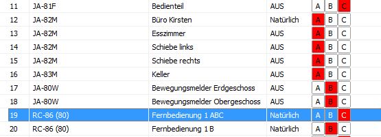

1. Problem: Die RC-86 ist angemeldet und ich hab die beiden Tastenpaare unterschiedlichen Adressen zugeordnet (19&20; siehe Anhang)
Ich kann mit der gezeigten Konfiguration nur ABC scharf/unscharf schalten, egal welches Tastenpaar ich bediene. Den Panikalarm hab ich leider auch noch nicht hinbekommen. Weiß jemand was zu tun ist?

So, ein bißchen konnte ich selbst schon lösen.
Problem 1: Ich musste mir 661 auf ein geteiltest System umstellen. Jetzt kann ich mit der RC-86 alles getrennt voneinander scharf schlaten. Das mit dem Panikalarm funktioniert allerdings noch nicht
