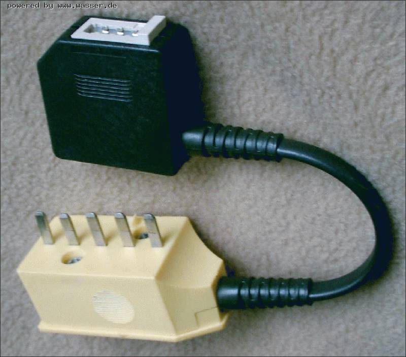

So etwas, Time_to_wonder ? Gruß. Manfred
28-05-2014, 14:39
RE: Terxon Telefonwählgerät
Meine Güte, sieht ja ein wenig wie ein GAS- auf Drehstrom-Adapter aus.
Ich habe nicht auf jede Frage die passende Antwort, aber zu jeder Antwort die passende Frage. Auch wenn es Wenige ärgert, im Zweifelsfall geht mir Information vor Rechtschreibung. |
28-05-2014, 16:28
Ey, das war damals echt ein technischer Fortschritt!
Und so wie da manchmal der Blitz in die Freileitungen gehämmert hat, mussten die Dinger auch ordentlich Querschnitt haben. Als ich das erste Mal ´n RJ-11-Stecker gesehen habe (Siemens Euroset 810), ist für mich eine Welt zusammengebrochen.
Gruß Jörg ________________________________________________________ Technische Anfragen sind im Forum besser aufgehoben als in meinem Postfach, bitte keine entsprechenden PNs - danke. |
28-05-2014, 17:10
Na na, Jungs. Nu übertreibt mal nicht. Dieser DDR-ADo5 ohne Widerhaken sieht nur wegen der Nahaufnahme so mächtig gewaltig aus. Unsere ADo4 oder 8 waren auch nicht kleiner. Gruß. Manfred
