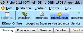

Ich habe die F-Link Software.
Nochmals zu meinen Fragen. (Vielleicht diesmal verständlicher)
1. Ich habe 2 Zonen eingerichtet. Der Eingangstürmelder
(verzögert A) in Zone1 und einen BW im Vorraum (Zone 2).
Hier gelingt es mir zwar den BW als nachfolgend verzögert zu
konfigurieren, aber er reagiert sofort.

(17-03-2014 12:25)Jablotto schrieb:  1. Ich habe 2 Zonen eingerichtet. Der Eingangstürmelder
(17-03-2014 12:46)timbaum schrieb:  Das ist doch auch richtig. Er reagiert doch nur verzögert, wenn VORHER ein anderer verzögerter Melder angesprochen hat.
Vielleicht habe ich hier ja was nicht verstanden, aber:
Da der BWM in Zone 2, die Eingangstür aber in Zone 1 ist, kann es doch mit der "Nachfolgend Verzögert" nicht gehen. Nach meinem Verständnis (und der Anleitung von Jablotron), muß der verzögerte Melder (also die Eingangstür) in der gleichen Zone sein wie der nachfolgend verzögerte Melder.
Und wenn wir schon bei Alarmreaktionen sind: Was bewirkt die Einstellung "Instant always" bzw. "Umgehend immer"? Diese ist in der F-Link 1.1.3 als Einstellung möglich, aber nicht im Handbuch erläutert.
