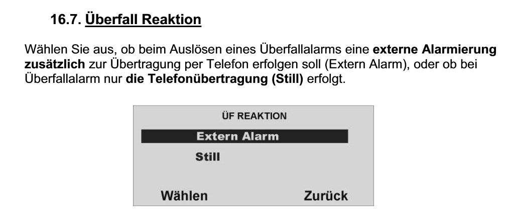

Achso klar du bringst mich auf eine Idee.
Überprüfe einmal ob der Überfall alarm eventuell auf "Still" gestellt ist.
Wenn das der Fall ist, siehst du an der Anlage nicht ob ein Alarm angeht.
Grüße
Marius
12-01-2014, 15:52
RE: Abus FU 9000 Überfallalarm geht nicht
Hallo Marius,
supertipp - habe in Systemmakros Überfall auf laut gestellt.
Voreinstellung war still und nur Telefon.
jetzt funktioniert es .
Vielen Dank!!
