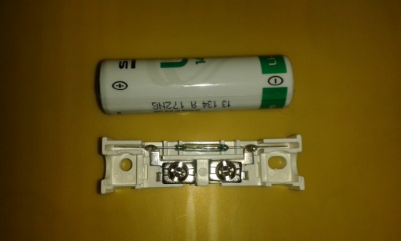

RE: Aufbau Öffnungsmelder mit Anschlussklemmen -- Empfehlung gesucht
hab mal eben schnell ein Foto geschossen.
Dann kann man sich das besser vorstellen.
Die Batterie dient dem Größenvergleich.
Gruss Tim
08-01-2014, 22:30
wie ich mir gedacht habe... da wird man wohl schwer zwei Installationskabel rein bekommen.
