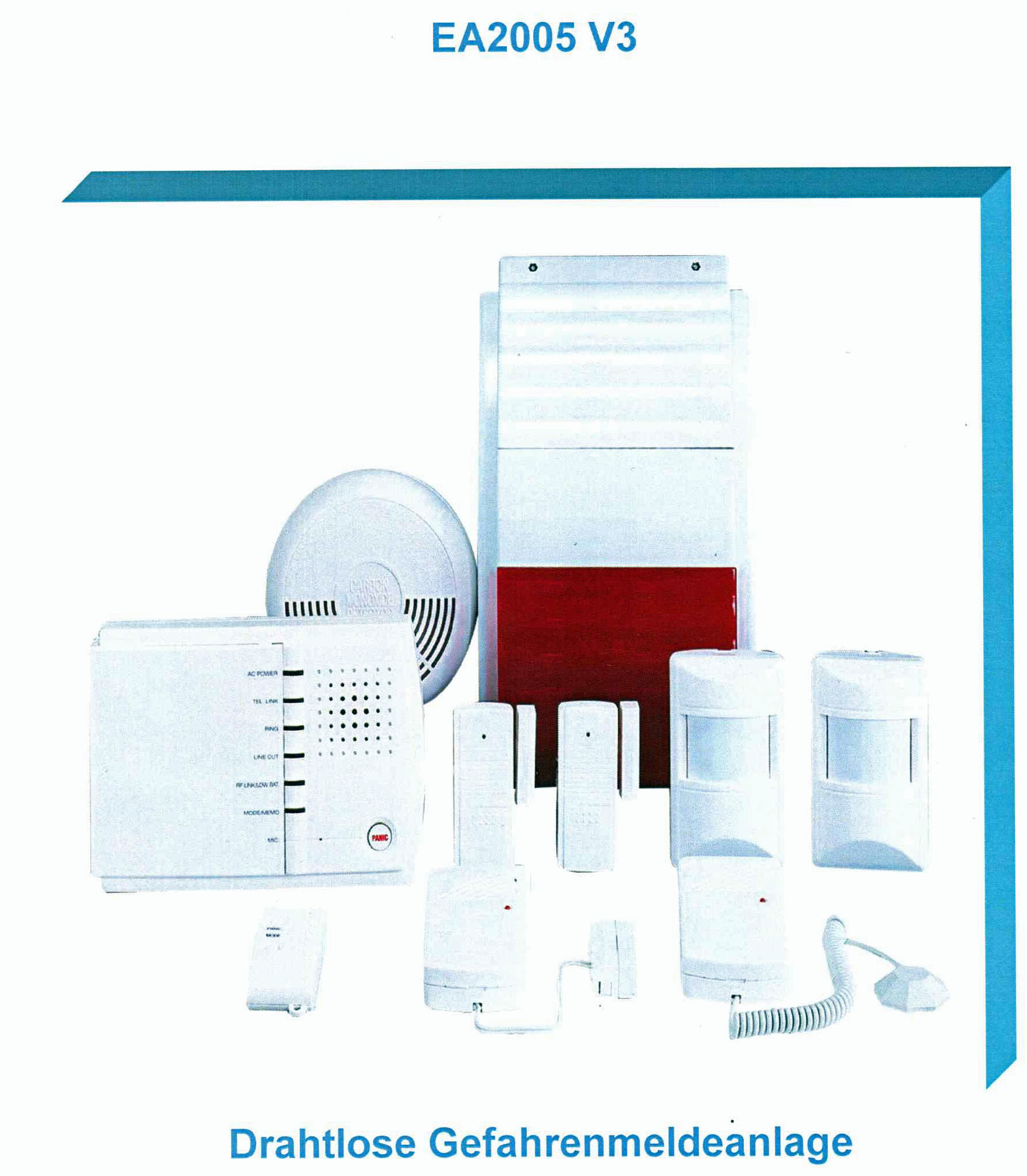

Stimmt schon, ich füge aber neugierigkeitshalber mal ein Foto aus der Bedienungsanleitung bei.

Hat die Anlage kein Bedienteil oder wurde das auf dem Foto vergessen? Ich kann nur eine FB erkennen, was sehr ungewöhnlich wäre.
Ich finde im Internet nichts zu der Anlage, aber ich bleibe bei meiner ersten Einschätzung, dass es eine gelabelte Oasis also eine JA80 ist. Versuch doch einfach mal die Code Eingabe von Jablotron.

Das sieht definitiv nicht nach einer umgelabelten Jablotron aus.
Weder Oasis, Azor, JA 60 noch JA 50 hatten Komponenten in solchen Gehäusen. Die KI wird einfach den Thread hier für seine Antwort genommen haben.

Das einzige Bedienteil der Anlage ist der weiße Kasten links im Bild.
Ich schreib denen mal eine Mail.
