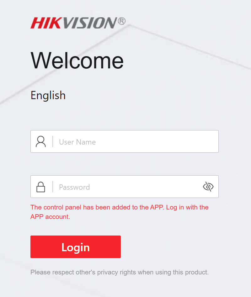

Moin, nach Monaten habe ich die Anlage mal wieder über IVMS-4200 angeschlossen, weil ich eine CAM Einstellung ändern wollte. Man mag es kaum glauben die AXPro wird wieder angezeigt (Feste IP, Port 80). Ich konnte sogar in die Einstellungen. Bis ich die AXPro in die APP eingebunden habe und HikConnect aktiviert habe und weg war sie. Kein IVMS Zugang und über den Browser auch nicht mehr. Gibt es da einen Haken den man setzen muss, damit beides geht oder schließt das eine das andere aus. Ich weiß ja nicht ob jemand mal beides genutzt hat.
Wer macht den von Euch Remote-Beratung und sich Einstellungen zutraut, final will ich nochmal alles geprüft haben und evt. Verbesserungen einbinden (natürlich gegen Bezahlung)

Sobald die AX Pro mit der Cloud verbunden ist, wird das Passwort von HIK Connect verwendet.
Das heißt das Admin Passwort ist ungültig und Du musst dich mit den HC Daten einloggen.
Probier mal bei iVMS4200 dich mit den HC Account einzuloggen. Dann sollte er Dir deine HC Geräte in der iVMS4200 anzeigen.

l0calhost ich bin baff - die Lösung auf den Punkt gebracht und gelöst. Da würde ich mal sagen, Du hast es definitiv drauf und konntest die Lösung darstellen. Vollprofi - Vielen Dank
