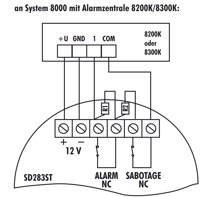

08-02-2026, 11:18
RE: Nachfolger von Brandmelder JA-80S
Vielen Dank - puh, das erscheint mir aus zu viel Aufwand...
ABER - aus der Kreativitätskiste: Ich hätte da noch einen JA-81M Universalmelder... Wenn ich einen SD-283ST nur mit Batterie betreibe und an GND (COM?) + IN1 (1?) hänge, sollte es doch gehen? Oder ist das zu viel Pfusch...
Mit anderen externen Sensoren zB Wassersensor geht es ja auch... Vielleicht ein Brandmelder eines Drittanbieters?
Liebe Grüße,
tloc82
