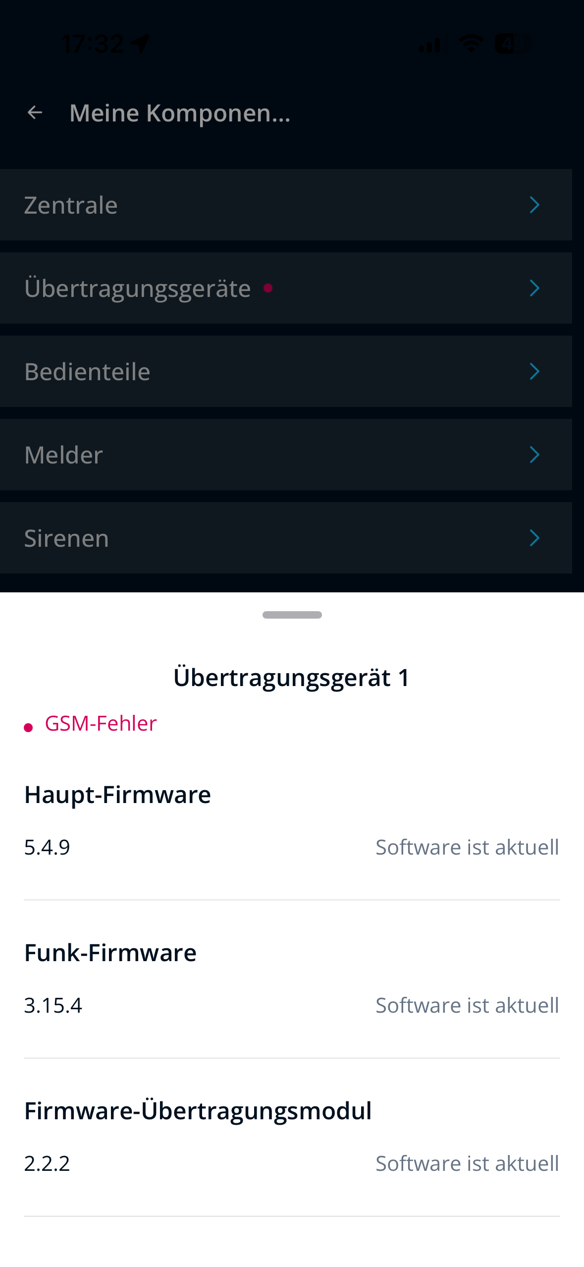

Diese Auffälligkeit gab es die gesamten letzen 10 Jahre nicht und tritt erst seit dem Tausch des Wählgeräts auf. Im Systemstatus der App zeigt die Anlage dauerhaft GSM Störung bei aktuellste Firmware.

(21-12-2025 13:11)Sven A. schrieb:  Im Systemstatus der App zeigt die Anlage dauerhaft GSM Störung bei aktuellste Firmware.
Schau' bitte mal nach, ob das Modul die FW 2.2.2 hat, die ist relativ neu (alternativ lässt Du Dir von Deinem Errichter sagen, wie man sich das über das Wählgerät ansagen lassen kann). Wir hatten bei einer handvoll Kunden das selbe Problem (egal welches Netz), aber bei den Geräten, die bei uns betroffen waren ist dieser Fehler seit dem Update nicht mehr aufgetreten.

Zitat:Schau' bitte mal nach, ob das Modul die FW 2.2.2 hat, die ist relativ neu (alternativ lässt Du Dir von Deinem Errichter sagen, wie man sich das über das Wählgerät ansagen lassen kann). Wir hatten bei einer handvoll Kunden das selbe Problem (egal welches Netz), aber bei den Geräten, die bei uns betroffen waren ist dieser Fehler seit dem Update nicht mehr aufgetreten.
Vielen Dank für den Hinweis. Die FW 2.2.2 ist tatsächlich bereits installiert. Kam letzte Woche.

Was wird denn vor Ort als Fehler angesagt?
22-12-2025, 11:00
RE: D22 GSM Fehler / Sabotagemeldungen
(22-12-2025 09:36)Funkalarmprofi schrieb:  Was wird denn vor Ort als Fehler angesagt?
Tatsächlich gar keine Ansage bezüglich einer Fehlermeldung was mich sehr wundert. Würde ja eigentlich eine Ansage der Anlage erwarten.
22-12-2025, 18:51
Dann ist die Anzeige in der App nicht aktuell, bzw. siehst Du irgendein "altes" gespeichertes Bild ...
Um alle möglichen Eventualitäten auf einmal auszuschliessen würde ich folgendes machen: Lösche zuerst die App komplett von Smartphone, dann zieh' mal für 15 Minuten den Netzstecker (NICHT den Netzwerkstecker). Danach startest Du Deinen Router neu und wenn der fertig hochgefahren ist, steckst Du das Stromkabel wieder in die Steckdose. Jetzt installierst Du die App neu und meldest Dich an ... und dann berichtest Du hier vom Ergebnis.

Guten Morgen, habe gestern Morgen die von Dir empfohlenen Schritte durchgeführt mit dem Resultat, dass die App wieder sauber arbeitet, d. h. der zuvor ständig fälschlicherweise angezeigte Fehler im System ist tatsächlich verschwunden. Vielen Dank.
