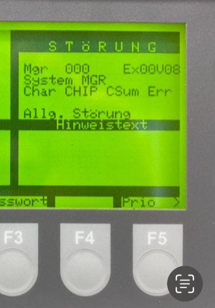

Ich habe einen ominösen Fehler.
Char CHIP CSum Err. Der Fehler tauchte auf nachdem ich die PSU getauscht habe.
Nach Rücksprache mit unserem Tyco Kontakt habe ich mittlerweile alles mögliche getauscht und durchgeführt:
Consys auf 28.4 (1. Anfahrt)
CPU getauscht (2. Anfahrt)
Display getauscht
FIM getauscht. (3. Anfahrt)
Fehler ist immer noch da. Hat jemand diesen Fehler schon mal gehabt? Mittlerweile denke ich das es von der PSU kommt. Der Tyco Fachmann anscheinend auch keine Idee mehr.

Ich denke Csum Error bedeutet definitiv Checksum Error. Tippe aber halt auf einen tatsächlichen Fehler und jetzt können wir uns die Frage stellen wo es vermutlich eine Prüfsumme auf einem oder gut einen "CHIP" gibt.
Und da wäre es halt, naheliegend dass irgendeinen Speicherchip abgeraucht ist. Es ergibt ja Sinn dass überprüft wird ob die Daten auf dem Speicherchip mit einer Prüfsumme übereinstimmen, die beispielsweise auf einem kleinen Speicher abgespeichert wird, um etwaige Fehler zu erkennen und sicherzustellen, dass die Anlage nicht unbemerkt anders läuft als geplant.
"Char CHIP" könnte fur Character Chip stehen. Buchstaben Chip. Könnte möglicherweise den Chip meinen in dem Klartext Bezeichnung für Meldegruppen oder ähnliches hinterlegt sind?
Also ich vermute auch nicht dass es mit der PSU zusammenhängt direkt, sondern das im Rahmen der Arbeiten vielleicht bei Spannungsverlust o.Ä. irgendwas den Geist aufgegeben hat.
Ich denke auch nicht dass du bei Tyco großartig Unterstützung kriegen wirst, die beste Chance hättest du wenn du aus irgendeinem Weg privat jemanden kennenlernst der damals bei Zettler gearbeitet hat....und sich zufällig erinnert.
Realistisch betrachtet würde sich wahrscheinlich ein Wechsel lohnen... Selbst wenn du jetzt anfängst irgendwelche Speicherchips auf gut Glück zu tauschen , wirst du nicht wissen ob das funktioniert und ob das System die automatisch wieder mit den nötigen Daten beschreibt. Da wird Zeitaufwand sicherlich teurer sein als eine neue Zentrale.

zur Info:
es war letztlich die OCM800 (Steuerplatine für das Display)
Bei sowas auf die kleinen LEDs auf den Platinen achten. Leuchten nur sehr schwach und werden schnell übersehen.
