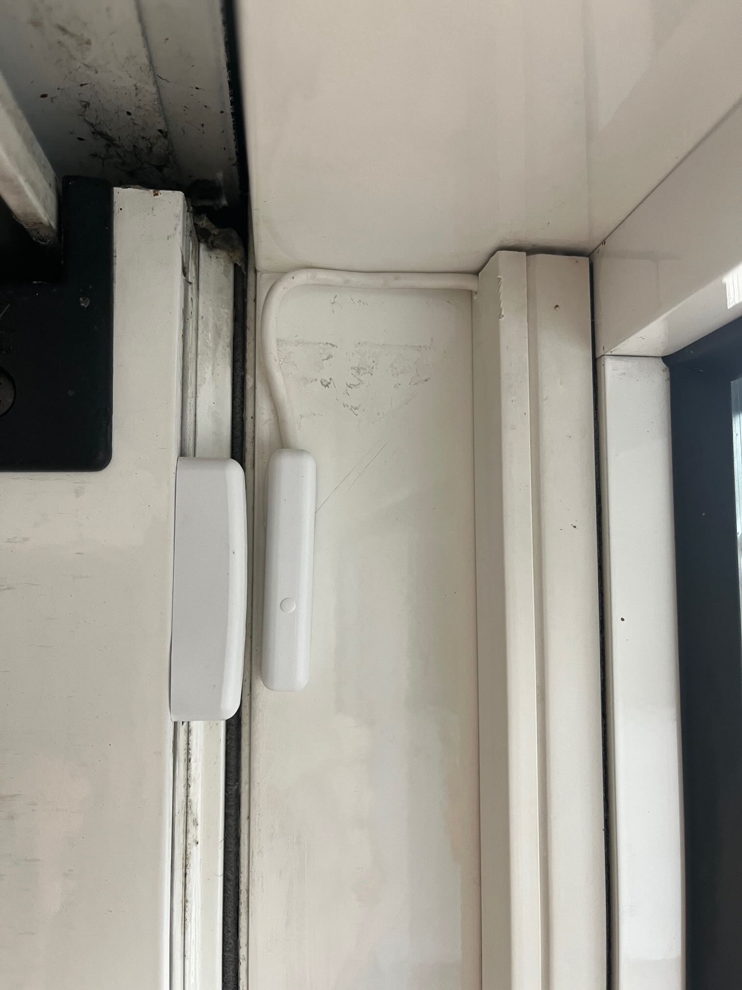

jetzt hab ich die erste Tür in der Zwangsläufigkeit.
Es ging wegen fehlendem Stirnanschlag nicht an der Öffnungsseite, ich musste den MK30 an der Rückseite der Tür installieren. Dort konnte ich praktischerweise in den Kabelkanal der Erschütterungsmelder, anbei Foto.
Die Hauptschwierigkeit war, den Magneten anzuschrauben, da nur wenig Platz zwischen Fensterscheibe und Rahmen. Evtl. nehme ich beim nächsten Mal doch einen Kleber.
Für Erstlingswerk in 'schön' finde ichs ganz passabel, wenn ichs noch saubermache!
Jetzt hab ich noch die MK7 mit den von Dir so gelobten Ringmagneten rumliegen.....mal schaun wo ich die hinbaue :-)

Gegenüber den Fotos aus Beitrag #16 sieht es jedenfalls bedeutend besser aus Exclamation
