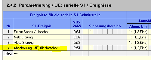

Als Benachrichtigung kannst du in der Compas Software unter Punkt 2.4.2 "Abschalung (MP) für Notscharf" eine Benachrichtigung aktivieren. Du musst das dann nur noch im ÜG entsprechend zuordnen.

Für den Hinweis mit dem S1-Ereignis Heart lichen Dank. Da hatte ich bis dato nur Netz und Akku hinterlegt. Da wird das Wissen eines Errichters im Gegensatz zum Nichterrichter wieder mal deutlich Undecided
