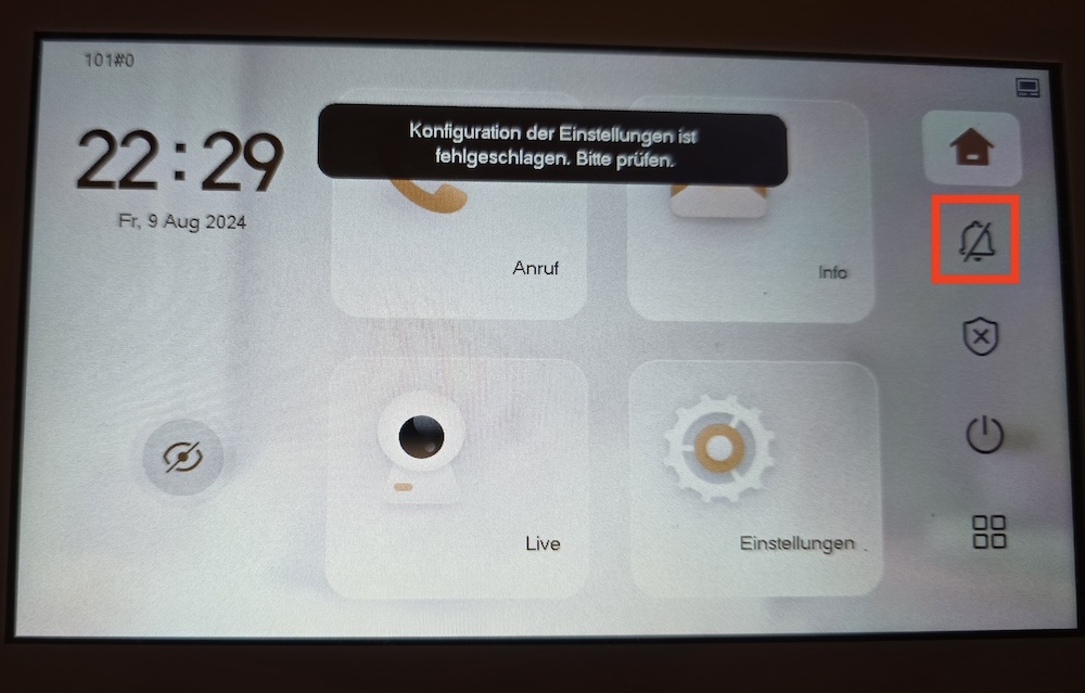

2) Stumm-Modus
Auf den VTHs gibt es ja das Symbol mit der durchgestrichenen Glocke. Wenn ich sie auf einem der beiden Sub-VTHs klicke, sagt er "geht nur am Main-VTH" - ok.
Wenn ich sie aber am Main-VTH klicke, sagt er "Konfiguration der Einstellungen ist fehlgeschlagen. Bitte prüfen." (siehe Anhang)
Woran könnte das denn liegen? Wo soll ich hier was prüfen?
Vielen Dank für eine Info!

Zur Frage 1: Das ist lösbar, aber Betriebsgeheimnis. Sofern Deine Bezugsquelle beim DACH Distri gekauft hat, wird er Dir aber gerne den youtube Link zur Verfügung stellen.
Zur Frage 2: Ebenfalls bekanntes Thema, siehe Frage 1.
Versteh mich richtig, dass ist so eine Sache, was man hier preis gibt. Ich vermute mal, dass Du diese Fragen Deinem Lieferanten noch gar nicht gestellt hast, denn sie sind wirklich sehr leicht lösbar.
Bitte mach das, da Details zur Einrichtung hier nicht zu allen Dingen gepostet werden, da es hier Typen gibt, die von dem Wissen leben müssen.

Vielen Dank für die Rückmeldung.
Ich habe die notwendigen Informationen von meiner Bezugsquelle erhalten. Damit funktioniert das System damit für mich so, wie ich es mir wünsche.
