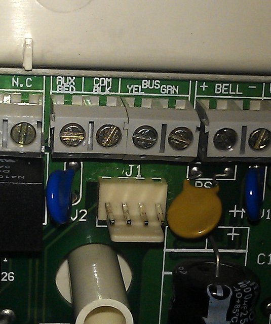

Ich versuche auch mittels genanntem D.....s USB Adapter Kontakt mit meiner ABUS (AON) aufzunehmen, die pins 458/485 am seriellen Adapter sind eindeutig, nur die entsprechenden pins in der Anlage sind für mich nicht klar. Zur Auswahl stehen:
AUX RED
COM BLACK
BUS YELLOW
BUS GREEN
(Tippe mal auf gelb und grün, nur was ist was?)
oder auch am J1 (siehe Foto), nur welche pins?
Bin leider kein Elektrotechniker, würde die Anlage aber gerne über den PC konfigurieren können und freue mich über jeden Hinweis.
Vielen Dank und liebe Grüße
mcfid
