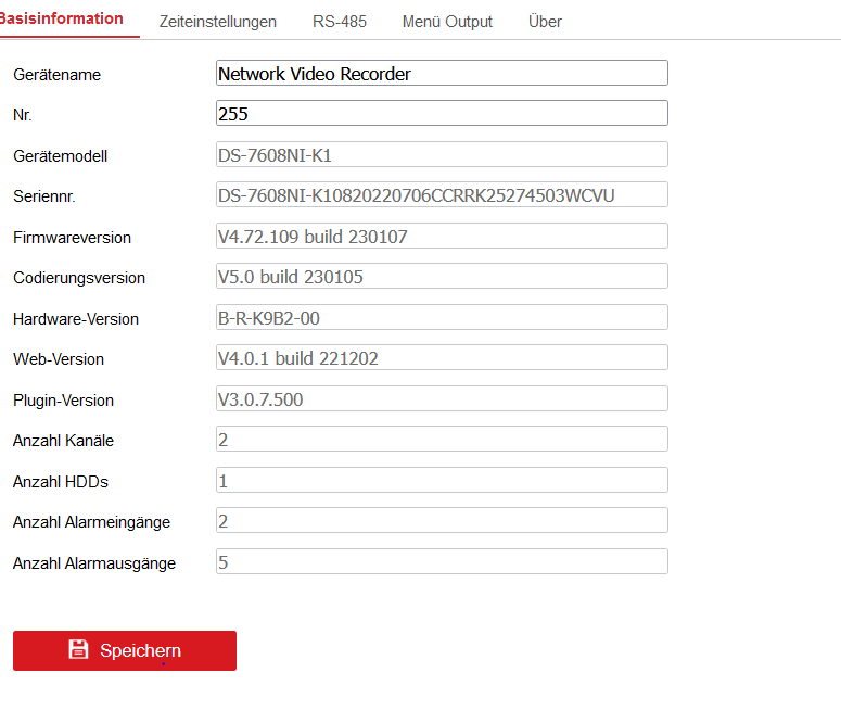

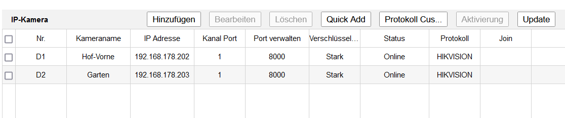

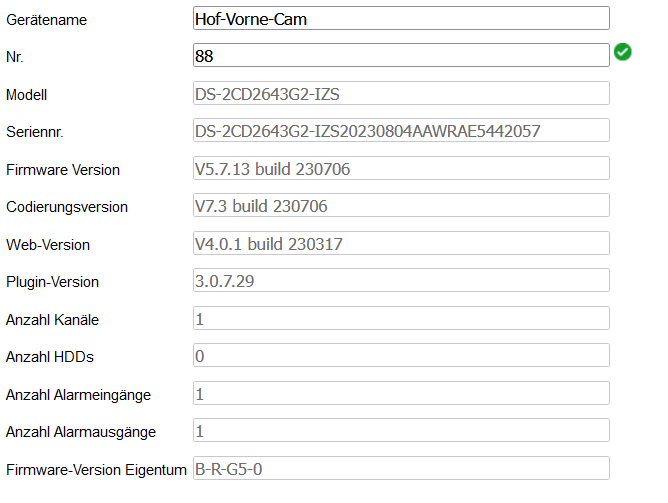

Wo hast Du diese gekauft? Kannst Du mal einen Screenshot vom System, grundlegende Informationen hochladen (Cam + NVR)?

Screenshots habe ich hoffentlich richtig angehängt.

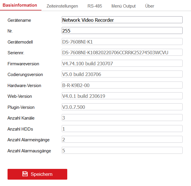

Du hast eine Firmwareversion (NVR) installiert, die eigentlich nicht drauf sein sollte. Woher die stammt und ob das so richtig ist, wird Dir German Protect wohl erklären müssen.

War die Firmware bei Lieferung drauf oder hast Du selber irgend etwas verändert?
02-11-2023, 21:21
RE: Hikvision Bereichserkennung
Die Firmware vom NVR habe ich tatsächlich aktualisiert als ich die Sachen eingerichtet habe.
Habe aber alles original bei Hikvision runtergeladen.
Die Kameras waren bereits aktuell.
02-11-2023, 21:27
Diese Firmware ist aber nicht für dieses Gerät angedacht. Was hat Dich bewogen, die aufzuspielen? Versuche das Original wieder aufzuspielen und falls das nicht klappt, kannst Du den NVR entsorgen.
Im Original müsste dort eine Stand Januar 2023 drauf sein.
02-11-2023, 21:49
Ich aktualisiere meine Geräte eigentlich immer Regelmäsig.
Konnte jetzt die ältere Firmware installieren, Screenshot hab ich angehängt.
