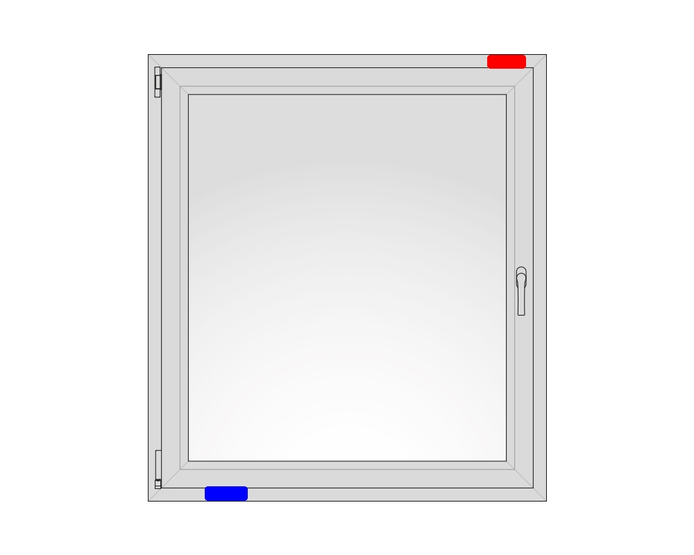

28-10-2023, 23:50
RE: Absicherung Drehkippfenster
(21-10-2023 19:11)fortknox schrieb:  Ich hatte es mal versucht mit zwei Öffnungsmeldern (oben UND unten) mit verschiedenen Melderaktionen; aber da kommt es beim Öffnen des Fensters zu Funküberlagerungen, da beide Melder gleichzeitig senden. Funktioniert also nicht wirklich zuverlässig ... Beim Erschütterungsmelder habe ich ein wenig Bedenken wegen eventueller Fehlfunktionen ...
Habt Ihr da eine Idee, wie man das lösen könnte?
habe ich bei mir auch.
allerdings
Melder oben angebracht ganz rechts und
Melder unten links angegracht mit ca. 10cm Abstand zu den Scharnieren.
Somit reagieren die Melder etwas Zeitversetzt.
