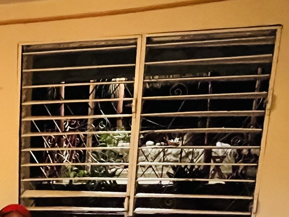

Ist es gegeben, dass die "Blechlamellenfenster" wenigstens zuverlässig geschlossen und so auch verriegelt sind?
Aufgrund der Vorgaben, kein Internet, auch nicht Mobil sowie der langen Stromausfälle würde ich dir eine Daitem D18 empfehlen. Die hier erhältlichen sind zwar für den deutschen Markt gebaut (und EU Markt) somit ist die Sprachausgabe (nicht unbedingt zum Betrieb erforderlich, aber vorhanden) Deutsch, Französich und Englisch. Ansonsten kann die Anlage alles, was du möchtest. Funktioniert 3 bis 5 Jahre nur mit Batterie (je nachdem, wie oft ein Alarm ausgelöst wird). Das ist allerdings keine DIY Anlage, kann aber auf Wunsch in diesem Fall vorkonfiguriert geliefert werden, bedeutet vor Ort nur noch montieren, Batterien rein und fertig. Alternativ, einiges preisgünstiger schau dir die Lupus an, könnte nur mit der Stromversorgung knapp werden. Viele Fehler sind RTFM Fehler - Read The Fucking Manual Telenot, Daitem, UTC, Hikvision AxPro, Lupus, AVS www.peteralarm.de |

Vielen Dank für Deine Antwort! Die Lamellenfenster sind nicht verriegelt und schützen quasi überhaupt nicht. Sie werden durch die außenliegenden Gitter gesichert. In welchem Preisrahmen liegt man in etwa für die Komplettanlage bei Daitem und Lupus? Ist Lupus DIY? Hier Fotos von den Lamellenfenstern (geöffnet und geschlossen) und einem der Kunststofffenster, auf dem das davorliegende Gitter gut zu erkennen ist. |
